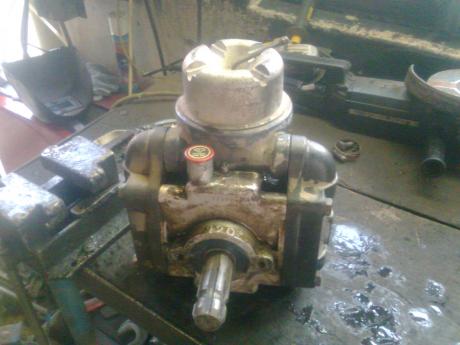

Novor 2003.Jó napot! Olyan problémám van h teljesen felújítottuk a szivattyúját. Kicseréltük mind a 6 membránt,szelepeket tömítéseket,csöveket. De sajnos mégse veszi fel a vizet a tartályból. A membránok szépen dolgoznak, a szelepek is jól vannak bent, dugulás sincs a csövekbe. Mi lehet a gond? :O

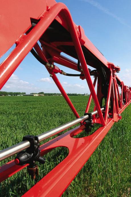

Más: Ilyen keret, olyan keret. Az lehet, hogy ránézésre hasonló térvázas mind, az én 28m-es keretem minden vackával(a közepével együtt!!) 633 kg, szerintem a rau 18-m-ese jóval több, mert már nem egyet emeltem fel markolóval a határbanaztán a rau tartályát jó párszor már ragasztották. Nem akarom egyik sem leszólni vagy szépíteni, én is a 2 közt vaszilláltam sokáig. Asszem az ug-nek nem a hídja rugg, hanem a rúdja, nem emlékszem már, sőt talán abban a kormány benne van de nem vennék szerintem ug csak az ux-et, igaz ikarust sem igazán, egyel feljebb néztem a szériát ott is. Nagy szivattyú legyen rajta sok-sok tartalék kapacitással. Ezek a gépek szerintem 15-20 évet lehúzhatnak simán egy udvarban, rosszul nem döntesz egyik mellett sem.
Hát eléggé egy a kettő, így a tagokat nézve már csak az kérdés ki csinálja régebb óta ilyenre, mert valószínű azé a jobb... én 2009-ben nézelődtem piacon komolyan akkor még nem láttam ilyet csak egy helyen... de lehet tévedek...
Erősebb nem biztos nehezebb és fordítva sem biztos hogy igaz. A többször hajlított profilok általában erősebbek mint egy zártszelvény, ha azonos méterenkénti súlyban vizsgáljuk őket...

Ami az amazone-t illeti, nagyon jó gép. Biztosan sokan dicsérik itt a fórumon is. Én erősebbnek láttam a rau keretét (nehezebb is!, más a gyártók filozófiája!) valamiont az UG-hez nem volt rugózott híd. Nem állítom, hogy jobb a rau, az én igényeimhez közelebb állt, az UX pedig már egy kategóriával feljebb van, árban is.

Megtaláltam a hibát. Az irányválasztó csap a szvószűrő alatt elkopott és átengedett, ill. farsot szívott a tisztavizes tartályból.
Köszi az ötleteket.

Az a légüst szelepe!Nyomásnak kell benne lennie attól függően hogy bárral akarsz majd permetezni az alapján kell beállítani a nyomást a légüstbe.Erre van táblázat.
Vettünk egy rau 600 literes permetezőt, leszedtük a szivattyút, mert üzemképtelenül vettük, jónak tűnik, viszont a tetején van egy szelep, ezzel mit kell tenni? Most nincs benne nyomás, ez mi célt szolgál? Képen látszik.

Nekem egy szar konstrukciójú lengyel szivattyún a műanyag szelepek koszosodtak el. Kipucolás után egy darabig jó volt(durva szűrőt kiiktattam állandó csepegés miatt, ezután jött ez a probléma)

Én azért láttam némi különbséget a kettő között:
Köszi az ötleteket.
