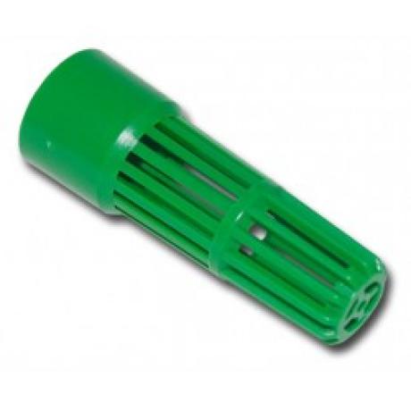

Válasz kis Zombi #3546. hozzászólásáraEhh... a 80 mesh vonalszűrő nem oldotta meg a gondot. Átjut a homok egy része, aztán találomra kivégez 1-1 szórófejet, a nyomásom felszökik 0.5-1 bar-t.
Nem tudom, mi legyen.
A 80 mesh kb 0,31mm lyukméret, a 120mesh(ezekben a szűrőkben ez a legfinomabb) 0,21mm. Szerintem az sem lesz elég.
Gondolkodtam, hogy eladom a Tomost(550l/perc, alapjáraton szivatok, úgy is telenyomja a 630 litert kb 2 perc alatt), túl nagyot szívhat...(haver permetezővel szivat ugyanott, nincs gondja)
Veszek vmi kisebb, 180-220l/perces szivattyút, csak nem tudom, megoldja-e a gondot...
Ki mit gondol?

2016-04-18 00:38:44
Válasz Berente Antal #3512. hozzászólásáraKösz. Kipróbálom... Bár a szűrőket ma hozza a futár...
Ilyesmi kosarat adtak a tomoshoz...
#3512 Berente Antal
2016-04-17 23:52:38
Válasz csoppika #3511. hozzászólásáraKosár a szívócsőre harisnyával duplán és jó lesz
