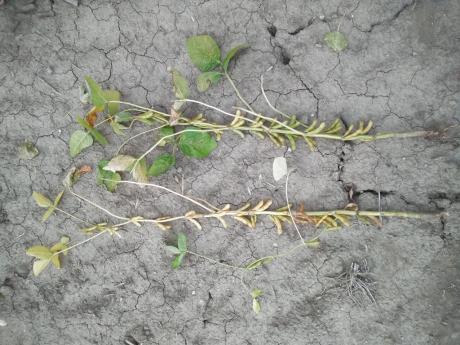

Válasz szanberg #4716. hozzászólásáraAugusztus 25 van, ilyenkor még eddig sosem fordult ez elő. Bár az is igaz hogy korábban lett vetve mint máskor, bár 1-2 hétig a hideg miatt egyhelyben toporgot.

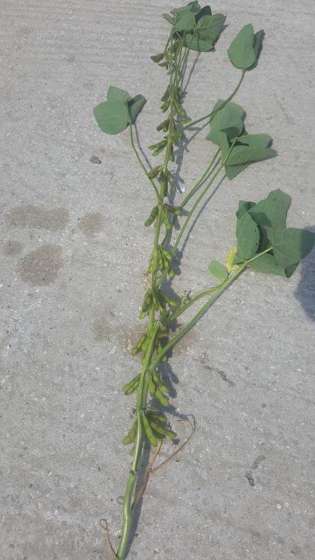

Válasz Rabó001 #4693. hozzászólásáraEz már jó anyag szó se róla, érdekes módon felül nincs ott az erő, amikor 4t körüli az anyag, fent egy csokor hűvely van rajta ami kb 1 t/ha önmagában is, igaz ez mentor fajtajelleg, de másutt is megvan amikor igazán szép az állomány.

Válasz Dzotya #4721. hozzászólásáraNagyon szép, valahogy igy kellene kinéznie, de nálunk már sárga.

Ha egy szem magból lesz kb 70 szem, akkor az kijön arányosan az elvetett mag 70szeresére?

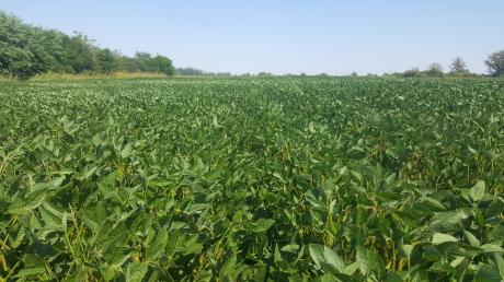

Válasz Rabó001 #4693. hozzászólásáraTehetnél fel a tábláról képet mert így nehéz megmondani
Válasz Truly #4694. hozzászólásáraAkkor azért ilyen zöld még. Eső is volt rá?
Válasz Truly #4694. hozzászólásáraés közép korai fajtáról van szó
Válasz Rabó001 #4692. hozzászólásárajúni 3
Tapasztalt szójás szakikhoz fordulok elsősorban? Ki mit néz ki egy ilyesmi állományból?

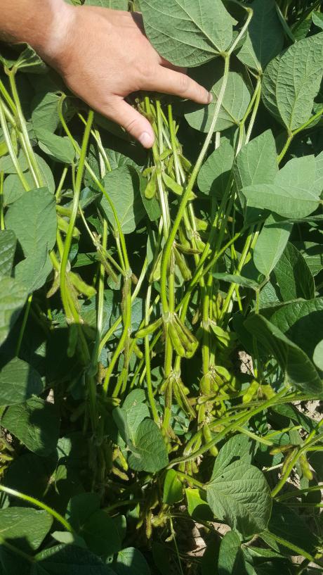

Pedro
14 emelet 74 hüvely
Oké nem mind ilyen de azért na
Átlagban 10 emeletet számoltam, kicsit későn lett vetve, remélem beérik aratásig

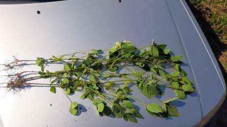

Válasz apuci #4679. hozzászólásáraMai kép

Válasz mocsencsi1 #4683. hozzászólásáraEz mondjuk nem így van, 4 emelettel a 15 mázsa sem nagyon van meg, amikor 4 tonna feletti szójánk termett akkor a 12 emelet játszott rajta inkább és az is kitelt hármas hűvelyekkel, és sok négyessel is köztük.
Válasz apuci #4679. hozzászólásáraA kép alatt irja,hogy repce után!
Válasz mocsencsi1 #4683. hozzászólásáraAz jó lenne, mert van ahol 8 emelet is van!
a képről még a teteje lemaradt!
De 4-5 tonnának nézem én is!
Válasz 6620 #4677. hozzászólására4 emelet, 4 tonna.
