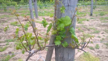

Üdv Gazdatársak!
Szőlőnk agrobaktériumos bolyvásodásba szenved, hogyan lehetne megmenteni? majdnem fél hektár beteg. és kis gazdaság vagyunk. köszönöm a segítségeket

Üdv Gazdatársak!

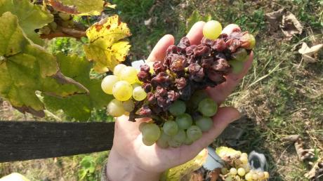

Válasz deps #1025. hozzászólásárahát így kép alapján nem egy tipik első osztályú aszú, inkább csak puffancs

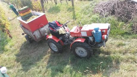

Sziasztok,
tegnap elkezdtünk "bogyót szedni" hegyalja szép lankáin :)
