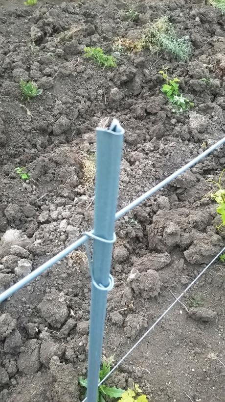

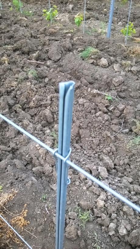

Válasz kalcsob #890. hozzászólásáraSzia,
Abasáron a Molnár és Fia pincészet egyik szőlőjében láttam ilyet. http://www.molnaresfiai.hu/elerhetoseg.html
Őket keresd és adnak több infót! Állítólag portugál gyártmány.
Üdv,
PZs
Válasz kalcsob #890. hozzászólásáraLehet nem hazai gyártmány,a kapocs az jól néz ki.
Leginkább ehhez a rendszerhez hasonlít: http://www.szolokaro.hu/#5
Sziasztok.
Tudnátok segíteni, hogy a képeken látható típusú nevelőpálcának és rögzítő kapocsnak ki a forgalmazója, kereskedője?
Köszönöm: B

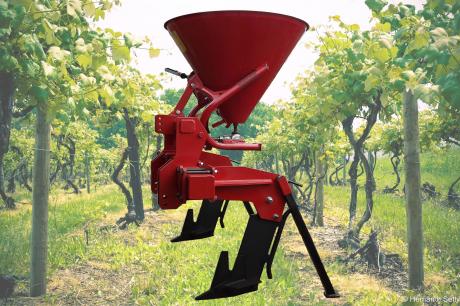

szőlészeti 2 késes mütrágyaszórós lazító-altalajmüvelő
