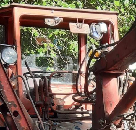

Enyémbe jó a klíma, legalábbis a markolóban smile sweatdrop
Így ablak nélkül perfekt. Én nem annyira izzadtam meg, ellenben a hidraulika olaj az meglangyosodott, de kivette smile karateka

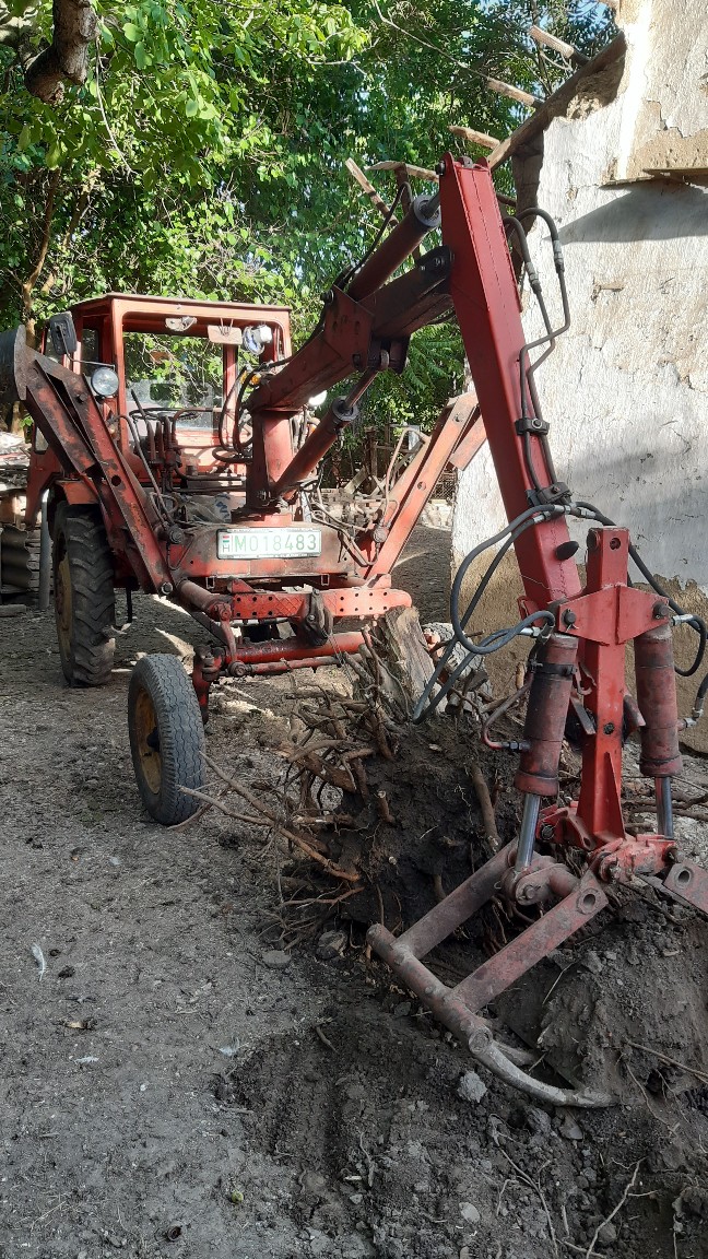

Na végre volt időm összelapátolni a trakit. Szerdán teherbeemeltük a vasat, csütörtökön sikeresen lezajlott a próbarepülés is.
Jelenlegi tudásom szerint nem csíptük szét a szimmeringet, a hadművelet alatt élő közvetítést néztünk a mobilomon a belső harci cselekményekről.

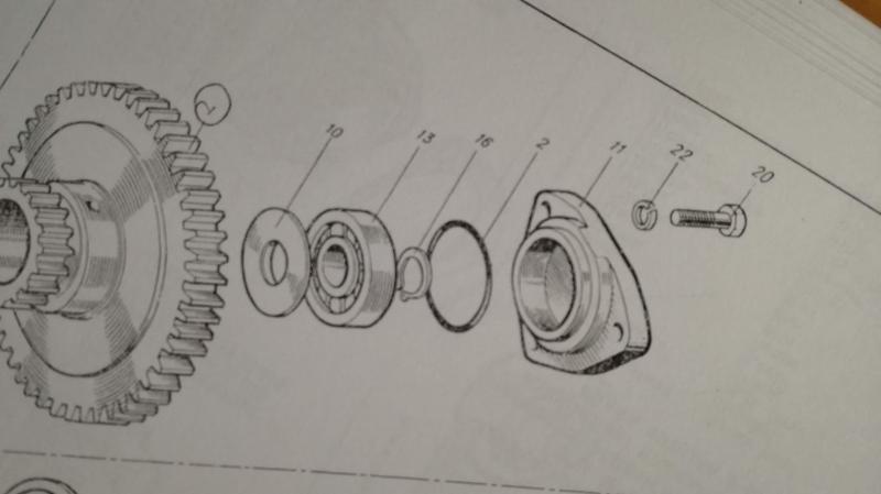

#6806 Magister
2021-06-03 08:29:49
Válasz Gyoszor #6805. hozzászólásáraValami tömítés kellene, a gyári készletben szerintem van papírtömítés, de neutrális szilopalaszt is jó. NE ecetsavas legyen!!
A külső víz ( eső, hó, jég) ne menjen bele, Illetve ami fontos a fékház felső felén ahol a kar belemegy, ott van egy fedél, ha jólemlékszem az enyém nek ott ment bele a víz, berohadt az egész. Körbe kellett hegesztenem, meg kligerit+ szilotömítéssel lett jó. Senki nem gondolná, de a fülkéről pont oda folyik a víz.. tróger volt az ukrán melós az összeszerelésnél...

#6804 Magister
2021-06-03 07:39:12
Válasz Gyoszor #6803. hozzászólásáraEste átnézem a fotóimat... az ha jól emlékszem egy bakelit fedél aminek van egy a csapágy külső méretéhez igazodó pereme.

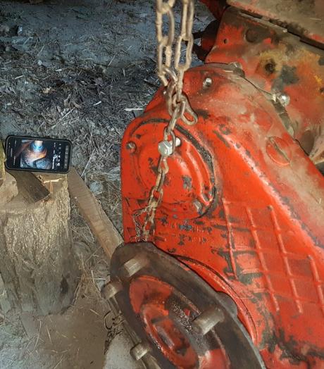

#6803 Gyoszor
2021-06-02 23:24:21

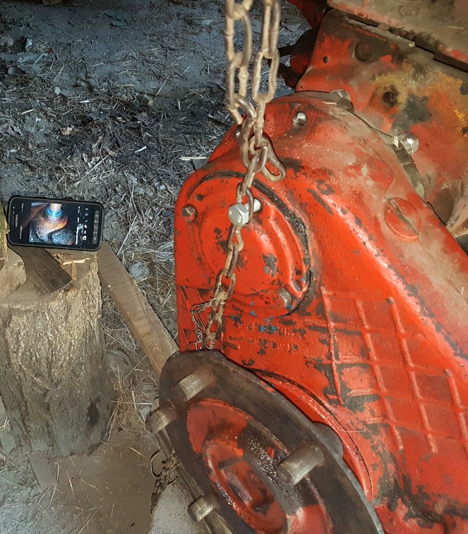

Ahogy betekintek a levett bal fékházon, van egy kis műanyag dekni, a kardántengely végső csapágyát zárja. 2 sarka le van törve a 3 ból, kap egy lemez fedelet. De a csapágyat görgősnek nézem és nem látok mögötte zégert. Lenne ott valami? Vagy tényleg csak ez a műanyag vakdugó fogja?

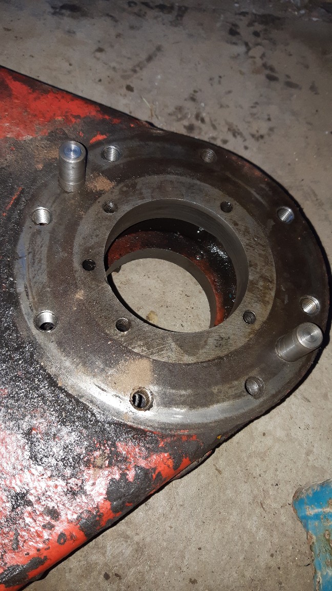

#6802 Gyoszor
2021-05-31 21:52:01
Válasz Gyoszor #6801. hozzászólásáraMég le kell törögetni a behajtó füleket, de ezeket beműveltük. Kettő maradt a 8 ból, egyik be volt szakadva és kioperáltuk belőle a csavart, a másik meg nemtom annak semmi baja. Nem új, de a 6 + 1 segítségével jó lesz 100 évig.
A csapok meg egyik fele 17 másik fele 17,5

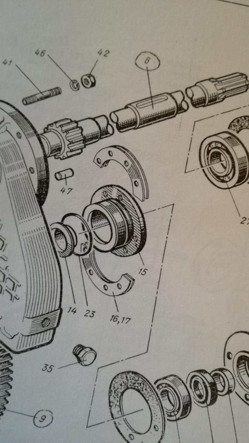

#6799 Gyoszor
2021-05-28 09:57:45
Válasz Gepi #6798. hozzászólásáraJaaa, azt láttam is, hogy a 4 csavar furata mellett van még 2 rövid furat menettel, gondoltam, hogy valami kihúzatós buli, de nem tudtam mire vélni. Na hétfőn ránézek. És amúgy hogy kell csinálni? Mennyire kell meghúzni a nagymamát? Ha meghúzom a mamókát akkor könnyen kell forogni meg nyilván nem is kotyoghat. De mi az a könnyen forgás? Van valami Newtoncentiméter érték?
Az előző tulaj úgy próbált úrrá lenni a csavarkiszakadós problémán, hogy belülről kifelé hatlapfejű csavarokat rakott ahol lehetett, vagy a tőcsavarokból hosszabbat csinált és belül tett rá egy anyát. Szétszedve az olajból egy 12es anya illetve egy hlf 12es leszakadt csavarfej került elő csiv 5.6 (!) Felirattal :-)))
Nem volt egy agymenő.
Dugattyúkat is szerelte kb ugyan ez, felülről ránézve az egyik fordítva volt. :-) gondolom csak a hátsó hengert babrálta és elfelejtette merre volt :-)
Na a CSIV 5.6 nem tudom milyet jászott velem, de a géppel tolatva minden kerékfordulatnál kb ugyan ott volt egy kattyanó hang. Nem látok semmi gondot a malomkeréken, de az valószerűtlen, hogy az a csavarfej pont ugyan ott akadt be mindig. Az olajban lévő anya sértetlen, ez a csavarfej kicsit kapott. De nyilván azt nem tudom, hogy az agysebész már így építette be, vagy a fogaskerék bélyegezte le.

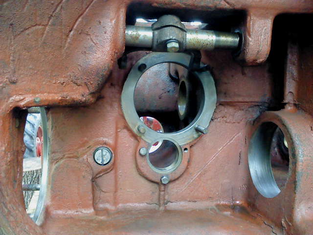

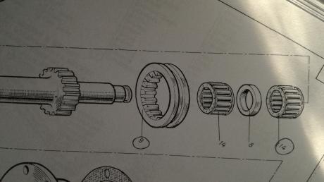

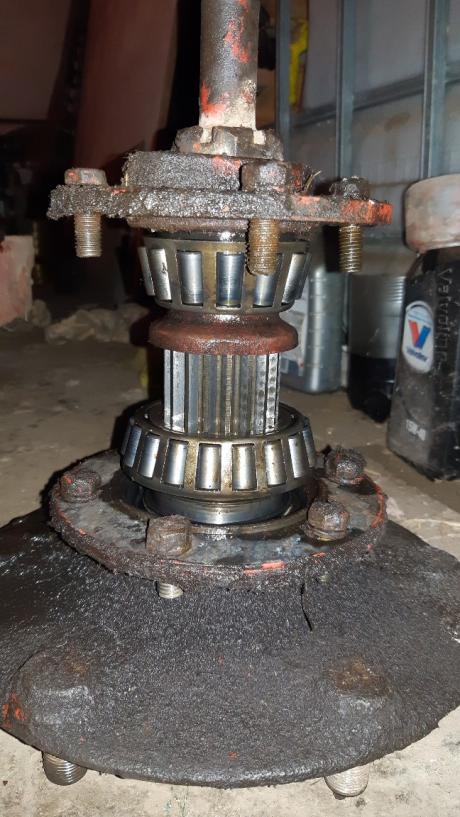

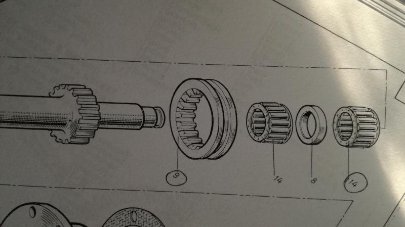

#6798 Gepi
2021-05-28 07:43:39
Válasz Gyoszor #6796. hozzászólásáraAz anya felőli oldalon kell még lennie egy csapágyháznak amit ki lehet húzatni csavarokkal abban van a csapágy másik fele. Ott kell lennie a hézagolóknak.
t-16m
#6797 Maszek Zs
2021-05-28 06:12:03
Válasz Gyoszor #6796. hozzászólásáraEzt úgy kell hézagolni mikor meghúzod az anyát ne szoruljon meg a tengely.
Majd visszagondolok,hogy kell csinálni.
#6796 Gyoszor
2021-05-27 23:11:12
Válasz Gyoszor #6795. hozzászólására
Nem volt benne semmi hézagoló lemez, roppantó gyűrű, csak az az öntvény távtartó.
#6795 Gyoszor
2021-05-27 23:08:28
Hátsó kerék tengely, kúpgörgős csapágyak.
Mivel vannak azok kihézagolva a malomkerék mellett? Vagy mennyire kell meghúzni a nagymamát?
#6794 Gyoszor

Válasz Magister #6792. hozzászólásáraMost ez úgy lesz, hogy ma este értem rá nézegetni a szétborított gépet a múltkori elszánt ábrázatos nekiesés után.
De ha tegnap készen lett volna már az is soká lenne. Ez a markoló és lassan jönne a kőműves újraépíteni amit ezzel kéne elbontanom :-)
valami ilyesmi módon, csak már azóta rutinosabban talán.. :-)
Ott van egyébként a videóban a bontandó istálló, az a felső ablakos, fehér, mellette rallizok a rommal.
Tehát motor most marad a helyén. Egyszer csinálni kéne olyat mint te de az nemtom mikor lesz :-)) a trakik megérdemelnék...
