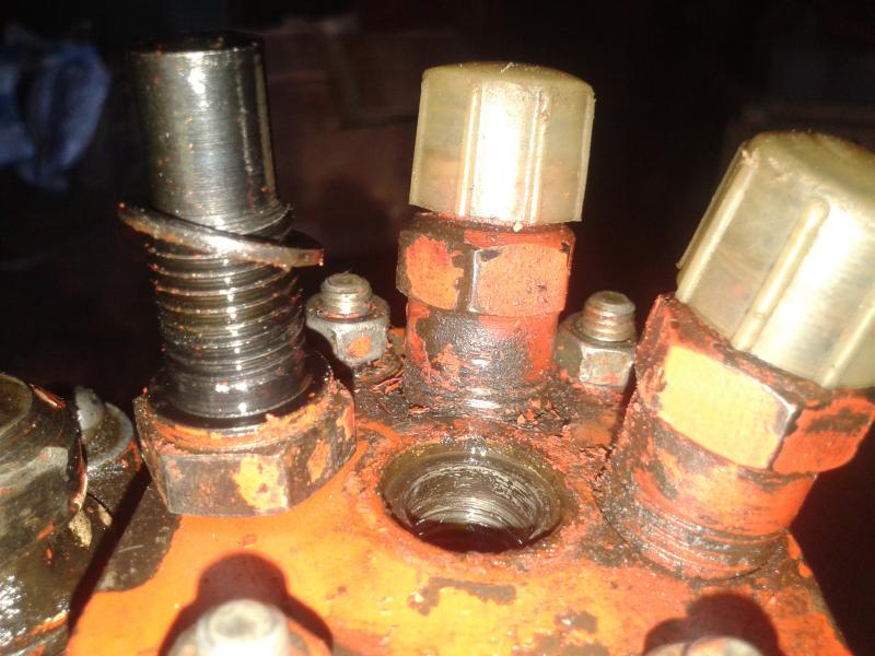

A felújításra váró adagolómon így néz ki:
Nem titok.Kerekítve 31 rugó volt a tengely és a befogató szár+a csapágyak,szimmeringek,de azokat megszereztem.Ha mindent venni kellett volna akkor több mint 50 rugó lett volna.
Üdv.

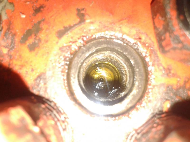

Cserélt már valaki az adagoló elem tetején,középen,a nyomócsövek közötti, zárócsavar alatti tömítő alátétet? Ha kiveszem a csavart mi történik ? Még nem javítottam ezt a pontot.

Válasz stefi69 #18734. hozzászólására Szia!
Én cseréltem igaz egy gázolajcsővel együtt.
Nemtörténik semmi.Egy 12x16x1mm-es tömítő alátét kell alá,aminek meg van a helye a házon.Nekem kellett légteleníteni.Gázolajcső csere nélkül nem tudom,hogy kellett volna-e.Én krovával nem fértem hozzá csak vékony falu csőkulcsal.{17-es}.

Válasz Wendelke #18731. hozzászólására Szia Wendelke!
A marót .... összeraktam, azóta már elég sokat ment hibátlanul.Csak hát az alkatrészárak elég húzósak voltak.
