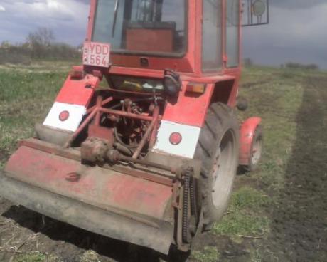

Szeretnék egy kis átalakítást a T/25-ös gyári vonópadján. Úgy szeretném, hogy felfelé függőlegesen kiállna egy csonk és oda bekötném a 3. pontot.
Valahol láttam ezt a megoldást, de sehogy nem találom most.
Valakinek nincs véletlen egy képe erről a megoldásról?
talajamrót házilag...
hát eggyet láttam ami egy differenciálműből volt csinálva, le lett hegesztve.
az oldasl lehajts meg nácos volt, ez ment a talajmarő munkatengelyére,amire a kapák lettek téve.
szerintem használtan érdemesebb nézni mintsenem csinálni, hacsak nincsennek meg hozzá eleve a fő alkatrészek.
megnezeve derékszöghajtás, oldalhajtás,tengely.
Előre is köszi ha tudtok segíteni.
Válasz #17993. hozzászólásra
talajmaró ötlete van valakinek házilag hogy lehet megoldani???
