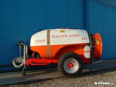

ÉN a sajátommal egy 1500l húzzok már 2éve igaz maszek,3 membrános olasz szivattyú 70 cm-rs ventilátor ,erős szerkezet.Én ezt igy vettem márkészen, 6-6 szórófej, nekem tele szerrel (1500l) könnyen viszi pedig domb is van a területben.
Hozzászólnék az előzőekhez ,az tény hogy a T25 kicsi a kertitoxhoz mert nagy a ventilátor ,és a szivattyú is 4 dugattyus azért nem bírja hajtani,itt mifelénk van egy fickó UE 28 as gépel húzza de csak küszködik a kertitoxal.
Szia!Nekünk is ilyen van csak 2200 literes de a miénket valamiért nagyon megérzi az mtz.Gondolom valami baj van a szivattyúnkkal.A kertitox szivattyút könnyebb hajtani mint a malupe agro szivattyút mert a családba van kertitox is.
Nekem ilyennel dolgozik már sok éve. 4 hengeres ez is, de bőven elbírja, a gép hajtását nagyon észre se veszi, nemhogy kinlódjon vele.
Nem hiszem, hogy a kertitoxot annyival nehezebb lenne hajtani, persze én azt nem ismerem.
1100 literes vonatott permetezővel simán elbír, még sárban is ha nem nagyon durva, vagy ha nincs nagy domb benne.
4 ha gyümölcsös sima ügy lesz neki, egyik legjobb választás oda, én nem adnám semmiért, aranyat ér.
Szárzúzót szerintem a 165 öst elviszi ha füvet kell vágni vele, én gallyat aprítok, ezért csak 130 as van utána, olyankor elég neki.
Gyümölcsösben nem kérdés, hogy megállja a helyét.

Akkor ott tényleg valami gond van ha az mtz ezt megérzi, a T25 vígan dolgozik vele ....

Van egy 1000 literes kertitoxom, 4 hengeres szivattyúval de olyat hallottam,hogy az sok neki. Esetleg egy-két típust tudnátok ajánlani? Köszi!

300-400 literes függesztettet ,az ezres vontatott az kérdőjel ?Biztos elviszi a kicsi szártépő kettő soros !
