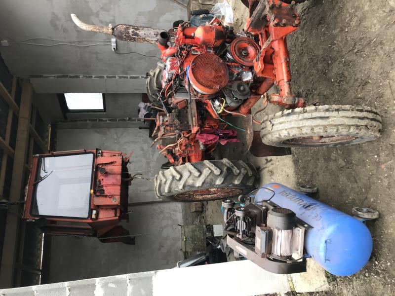

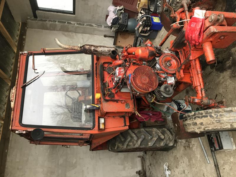

Válasz Lala5995 #23963. hozzászólásáraMindenképp szét szedem kijavitok mindent rajta pl fék belenézek váltóban stb nagytakarítás tiszta olaj minden. Teljesen új elektronikát kap. Festés s úgy kezdem össze rakni. Adagolo felújítás kb mennyi?
Válasz Adrián m #23962. hozzászólásáraA folyadékok eltávolitásával kezd! Olaj, gázolaj. Majd a kipoffogó, légszűrő. Hengerfejek, olajteknő.Hüvelyek, hajtókarok a dugattyukkal.Veltillátor is lemegy közben. Adagolót amikor jónak látod.Utána széthuzás.Elektromosságot se felejtsd ki! Az első hidról széthuzás után könnyebben leveszed a motort. A fülkét emiatt nem venném le.
Válasz Lala5995 #23960. hozzászólásáraHolnap megpróbálom levenni a fülkét, utánna beviszem fűtött garázsba ott szét szedem a blokkot, h könnyebb szét szedni? Előbb húzzam szét v emeljem ki a blokkot?
