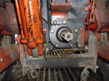

Az egész fül letört 2010-ben ez egy emlékezetes év volt.80-as U szelvény van egy be fordítva,10-es kazán lemez meg az oldala az erősítésnek.

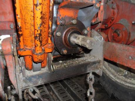

Olyan ötletem lenne, hogy az öntvényt támasztanám érintőlegesen alá.
A képen látható zárt szelvényt oldaltartófül segítségével raknám fel a tartó szerkezetre.
Elég lenne ez így is, ugye?

Szeva Megéri meg csinálni, bár meg csináltam volna hamarabb.Mi előbb le tört volna a fűl!Ja a munka hengerből folyik az olaj fentről.
Sanyi01! Jól emlékszek rá, hogy neked van erősített tartórészed a hátsó munkahenger tartó fülénél?
Úgy vagyok vele, hogy szeretném én is megerősíteni, így pár képre lenne szükségem! A munkahenger felfogatásra, és a tartószerkezet felfogatására oldalt!

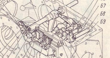

A gyári fokozatkiosztás nem így van! ott az 1 a lassú, míg ugyanott a 2. fokozat a gyors.
A 3 és a 4 a 2. fokozatnak felel meg, ahogy te írtad.
Az 5 és a 6 pedig a 3. fokozat.
Leghátsó tengely a rövid, hosszú. Ha a tengely jobbra áll, akkor hosszú.
Előtte lévő tengely a 2. és a mászó fokozat. Tengely jobbra:2.
Eggyel előbbre a 3. és az 1. Tengely jobbra: 3.
Elöl pedig az irányváltó kapcsolótengelye.

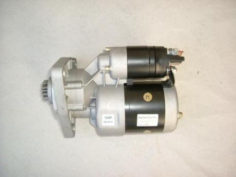

Jó a bolygóműves önindító! Csak arra is figyelni kell, hogy be ne ázzon! Van egy kis gumidarab, ami mellett könnyen befolyhat a víz! Ott bekenik tömítőmasszával.
Csatlakozom Alexhez! Ha eredeti akkor 100 Ah felettit vegyél! Annyit még mondanék hogy nekem 110Ah aksival felújított önindítóval tavaly télen nem mindig akart elindulni!
Szevasz!
Ha eredeti önindító van benne akkor 100 Ah körülit célszerű venni bele. Áttételes önindítóhoz tudtommal kisebb is elég. Bár indítottam már 6 éves 69 Ah-s akksival is egyik nyáron.

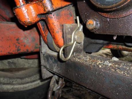

Igen, én is szeretném megelőzni!
Neked konkrétan az egész fül letörött még annó?

Hali:Ha meg van a hashúzód azzal nagyon egyszerűen alá lehet támasztani.Ha érdekel leirom.
Inkább megerősítem, így biztos ami biztos!

Űdvőzlőm Lajos nagyon kőszőnőm a tűrelmét és segitségét.Engem az zavar hogy a tengelyeket mikor be raktam és a kuplungot benyomtam nagyon nehezen tudtam űresből egyszer nagyban majd kicsiben rakni természetesen a kővetező fokozatokba igaz hágora kidobja néha most már tanácstalan vagyok

Kedves Lajos és Stefui azthiszem megtaláltam a beálitását a reteszelőnek ki huztam az őszes tengelyt meg a golyokat is ki szedtem az oldal lyukakon keresztűl néztem azt a pontot amikor a kuplungot benyomva láttam azta pontot mikor be engedi a reteszelő tengely a golyok alatt futó tengelyeket ezeket sorban beraktam utána a sebváltó fogaskerekeket űresben hagytam a motortól kézel hajtva ékszijon keresztűl szabadon futnak holnap talán sikerűl rácsavarozni a fedőt kősz a segitséget a rajzokat megkaptam nagyon kőszőnőm
Most vettem le róla.jó volt az is és most is jó.Tartalékba eltettem.
MTZ-öninditot kell rá rakni az birja ,a pajzsból ki kell flexelni és mehet fel.

Még egy dolog! A feszültségesést nehezebben viseli a bolygoműves! Ami azt jelenti? ha az akkumulátor lemerült, nem szabad kínozni!

Az elég jó,de van vagy 10- gyártó,és sok a kóóóóc, hosszan tekertetni egyiket sem szabad.Csak az eredetit.
Válasz #8363. hozzászólásra
Azért egyre odafigyelni! A gyári bírja a hosszabb üzemet!
A bolygóműves önindító nem szereti!
Most vettem én is ilyet t16 ra.Cseh öninditó.

A kisebbik önindító az áttételes a nagyobbik pedig a sima gyári önindító!

Szeva 100Ah akkumlátor van benne,az önindító különbség a méret.
Köszi a válaszokat!
És az eredeti meg az áttételes önindítót hogy lehet megkülönböztetni?
Válasz #8355. hozzászólásra
Szevasz!

Hali:szerintem ugy jónak kellene lenni,de a reteszelő zárt állapotban legyen.Ha a reteszelő és a kuplung szét van kötve ,akkor kézzel oda tudod forditani a reteszelő tengelyét ,hogy zárjon,és ne dobja ki a sebességet ,mielött levágod ezt probáld ki.
