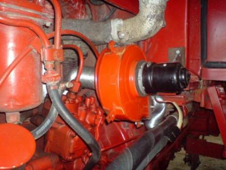

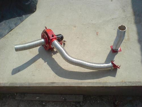

Szeretnék én is egy ötlettel szolgálni, én az idén csináltam rá ezt a fűtés rendszeremet:
-Fűtőventilátort szereltem be a fülke és a hengerek közé.
A csövet a padlónál hoztam be a fülkébe.
Ilyen hűvös időben, szerintem ma fel is szerelem, holnap élesben ki is tudom próbálni, hogy működik-e.
Pár kép:
Szépen megcsináltad a fűtést!
Szeretném én is,nagy segítség a két képed.
De nem tudok rájönni,hogy a hengernél az a fekete milyen anyag,és hogy mihez bütykölted oda.
És még az is érdekelne hogy a henger és a fekete cucc között mekkora távolság van?És nyáron hogy zárod le?

Üdv.!
Pár kép:
