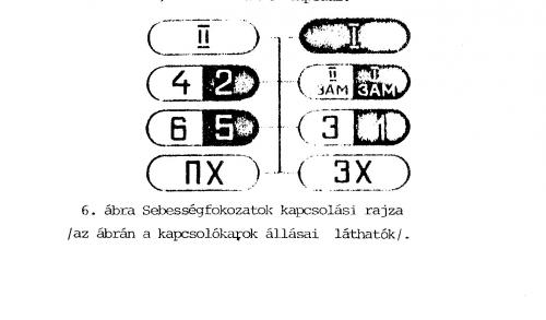

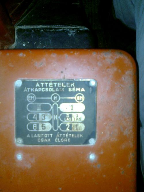

#6826 asöröm
2011-01-08 19:23:40
Válasz #6826. hozzászólásra
szia bal nagy retesz országút alatta 3.4 alatta 5.6 jobb nagy retesz terep alatt 1.1 .2.2

#6823 bero 85
2011-01-08 17:04:36
Mindenkinek Boldog Új Évet kivánok!
Már 3 hónapja megvan a T-25-ösöm ( nagyon jól szuperál a gépsárkány), de még mindig nem tudom hogy vannak pontosan a sebeségek. Valaki tudna segiteni hogy tudja milyen sebbeségben van?

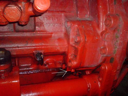

#6818 Árpy
2011-01-06 15:41:21
Kérdésem lenne: A fehér nyílnál lévő csavar mire szolgál? Mintha leeresztő csavar lenne.

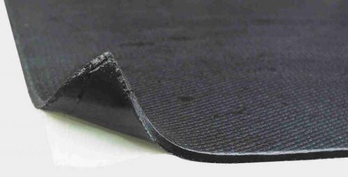

#6814 Árpy
2011-01-03 19:33:48
Válasz #6816. hozzászólásra
Nézegettem bitumenlapokat. 2 és 4 mm vastag.
-Az ajtót már "kitömtem" kőzetgyapottal smile smile
-A fűtésrendszer, ahol van jobb oldalon, ott nagyon vékony a lemez.
- Az ülés alatti lemezre ragasztottam filcet, de az nagyon lomha egy megoldás, azt valami stabilabbra szeretném.
-A tető szerkezetnél is gondolom elég vékony a tömítés.
Ezek a bitumenlapok öntapadósak, gondolom 4 mm -est lenne érdemes vennem. AZ ülés alatti lemezre, gondolom a padlólemezre is is lehetne belőle ragasztani.
Majd ha eljön a jobb idő, akkor szeretnék ezzel foglalkozni.
#6813 Alex
2011-01-03 19:03:53
Válasz #6813. hozzászólásra
Az ülés alatti padlólemeznél nagyon átjön a zaj. Én autóból bontott bitumenes filcet ragasztottam a legtöbb helyre.smile thumbupcool
