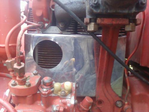

na így hátha:
EZ

Hogy lehet ide képet feltölteni??? Rámentem hogy új kép és feltöltéssmile devil

#6583 Koppány Vezér
2010-12-08 18:57:42
Válasz #6585. hozzászólásra
A henger alsó 3 bordája,vagy a hegerfej alsó 3 bordája oilos?
smile blink
#6582 Attikaa
2010-12-08 18:55:36
Válasz #6584. hozzászólásra
Pont útban van az a lemez, mert a jobboldalin, lentről a 3. bordánál látszik először, vagyis az alsó 3 borda olajos.

#6578 Koppány Vezér
2010-12-08 18:30:21
Válasz #6577. hozzászólásra
Cső Atti.
Ha a hengerfejnél kifújna,akkor a hangja is változna a paripának.
smile biggrin
1 éve volt hasonló gondom,és a csonk alatti tömítés cseréjével +oldódott a problem.smile wink
#6577 jancsika
2010-12-08 18:13:59
Az nem a kipufogó tömítésnél jön???A ventilátor széjjelfújja az olajat és úgylátszik mintha a a henger és a hengerközött jönne..Viszont ott olajnak nem szabadna lennie..Azért nincs hengerfejtömítés mert a hengerfej aluminium,így az megfelelő nyomatékű lehúzásnál tömít..A henger alatt van egy aluminium vagy réz tömítőgyűrű..
