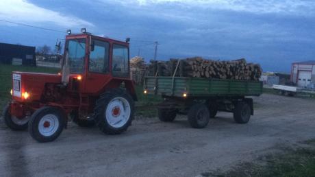

#23478 Titán76
2019-04-06 07:40:50
Válasz radvattila #23480. hozzászólásáraValami hasonló pótkocsi van nekem is hozzá,felső húzóval. Szerkezetileg,könnyebb de ráfutó fékes. Mondjuk ilyen mint ami a tiéd ,magasítással meg az enyém magasítással teli csőves kukoricával és el kocorászott vele smile biggrin
#23476 radvattila
2019-04-06 07:04:16
Mondjuk ez tavalyi kép de a lényeg látszik 5m3 (erdei) tölgy méterfa

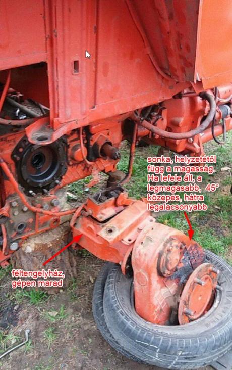

#23462 schongabor
2019-04-05 07:43:41
Válasz radvattila #23460. hozzászólásáraDe te a föld szélén töltöd meg vagy rá vagy kényszerítve több km rallizásra vele?
Akik azt írták, hogy nagyon szervósodik nekik, azoknak lehet nem volt ültetve a gép. A tiéd akkor gondolom van.
#23461 schongabor
2019-04-05 07:40:40
Válasz ND #23464. hozzászólásáraAzt hittem a kettő összefügg
#23460 ND
2019-04-05 07:20:00
Válasz schongabor #23463. hozzászólásáraA szélességet a felni forgatásával meg azzal változtatod h hol van a csillag a felniben, ha még csavaros és nem lett lehegesztve mert kitört
#23459 schongabor
2019-04-05 07:16:13
Válasz ND #23462. hozzászólásáraHát akkor ebben is vakon voltam... Egy kollégámtól jött a gondolat, miszerint a szélesség is változik...
#23458 ND
2019-04-05 07:11:55
Válasz schongabor #23459. hozzászólásáraÜltetés magasságot csökkenti, úgy h a sonkákat elforgatod. nincs köze a szélességhez.

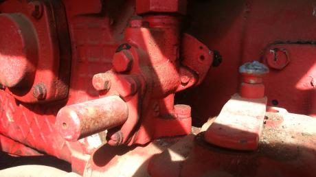

#23449 schongabor
2019-04-04 12:59:14
Válasz Gerimur #23452. hozzászólásáraA kép közepén lévö cuccról van szó igaz? Azon mit lehet állítani, azt a henger alakú részét lehet esetleg ki-be? Este megnézem az enyém hogy áll.
A jobb oldali egyik lyukból a másikba áttevős kapcsoló a hidraulika szivattyúé igaz? Tehát ott keressem ezt a másik szerkezetet :D
#23448 Gerimur
2019-04-04 11:08:13
Válasz schongabor #23451. hozzászólására Szia!
A hidraulika olaj van bevezetve a kabinba egy ventillátorral ellátott hűtőbe.De,ez egyenlő a nullával.
Erről a szelepről van szó:
