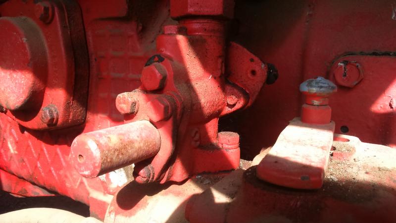

Válasz Gerimur #23452. hozzászólásáraA kép közepén lévö cuccról van szó igaz? Azon mit lehet állítani, azt a henger alakú részét lehet esetleg ki-be? Este megnézem az enyém hogy áll.
A jobb oldali egyik lyukból a másikba áttevős kapcsoló a hidraulika szivattyúé igaz? Tehát ott keressem ezt a másik szerkezetet :D
Válasz schongabor #23451. hozzászólására Szia!
A hidraulika olaj van bevezetve a kabinba egy ventillátorral ellátott hűtőbe.De,ez egyenlő a nullával.
Erről a szelepről van szó:
Válasz schongabor #23445. hozzászólásáraSzivattyú felett van a fűtés állító kar. Ha téli üzemmódban van, sírhat a szivattyú.Van a csapon egy szelep, annak is lehet hangja. De az akkor ad hangot, a terhelve van a hidraulika! Gépkönyvet elő!

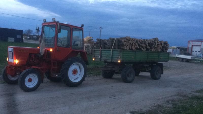

Mondjuk ez tavalyi kép de a lényeg látszik 5m3 (erdei) tölgy méterfa

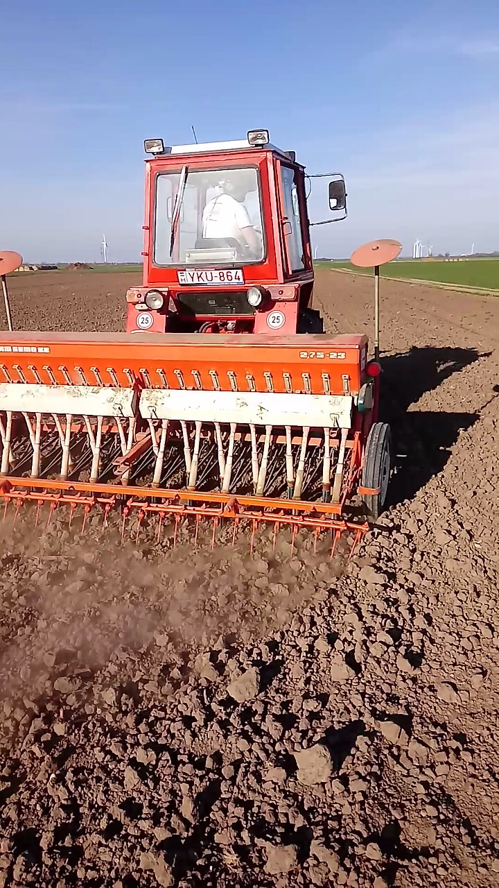

Én húztam vele pótot is kéttengelyest 600kg maggal,igaz,az csak 17 soros vetőgép volt. Az ősszel már rükvercben húztam a pótkocsit (úgy 4km -t ,egy írányba) mert vacak volt a pumpa

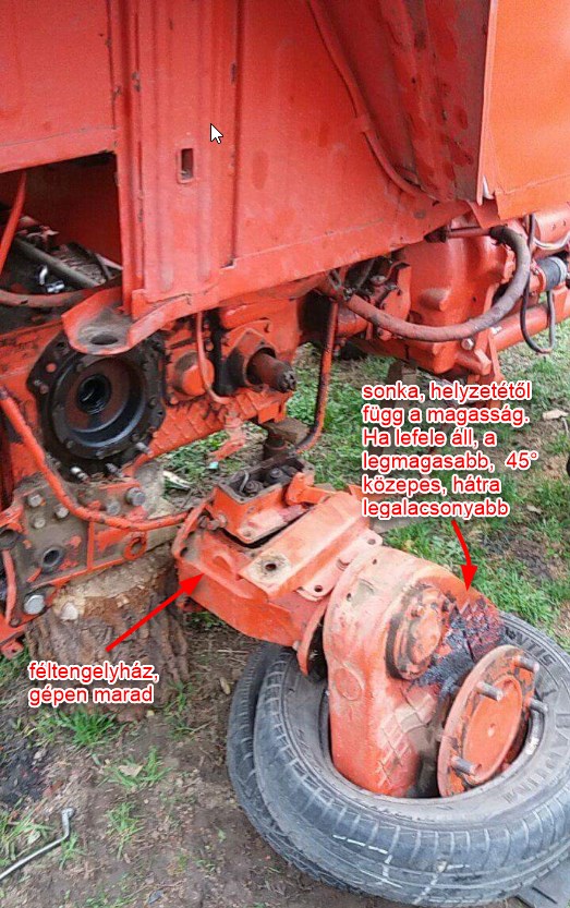

Válasz schongabor #23465. hozzászólásárafüggetlen.
a sonkát forgatod el a féltengelyházon, szélesség nem változik, mert a két érintkező felület marad

Válasz ND #23464. hozzászólásáraAzt hittem a kettő összefügg
Válasz schongabor #23463. hozzászólásáraA szélességet a felni forgatásával meg azzal változtatod h hol van a csillag a felniben, ha még csavaros és nem lett lehegesztve mert kitört
Válasz ND #23462. hozzászólásáraHát akkor ebben is vakon voltam... Egy kollégámtól jött a gondolat, miszerint a szélesség is változik...
Válasz schongabor #23459. hozzászólásáraÜltetés magasságot csökkenti, úgy h a sonkákat elforgatod. nincs köze a szélességhez.

Ültetve mennyire széles? Jelenleg 150 cm, a tárcsa (végre megvan a megfelelő) 160-as-nak készült, de Cca 155-öt mértem.
Ez alapján gondolom inkább maradjon ebben az állásban.
Válasz Lala5995 #23450. hozzászólásáraGépkönyv?
Megkérdezem édesapámat, de sztem az már nincs :)
Fűtés ezen a trakin akkor van, ha bevezetem a levegőt a motortérből valami csővel meg lemezekkel.
Ettől függetlenül van rajta fűtés állító kar?
