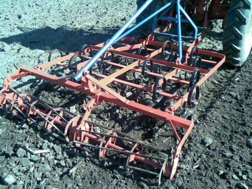

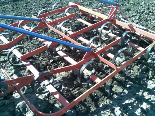

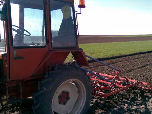

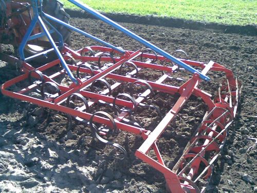

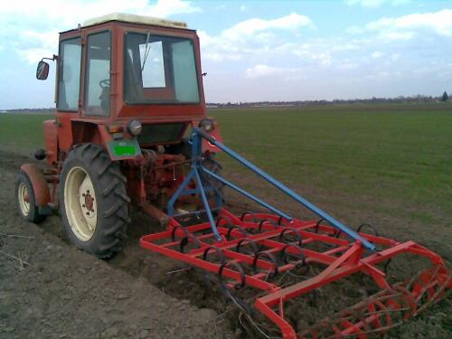

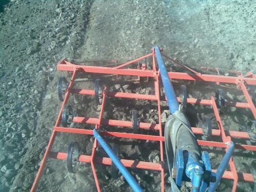

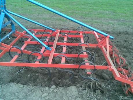

Ezek még múlt évben készült kép és videó!Ekkora úntig elég neki nem kell nagyob 1,80m múnkaszélességű.Ma vagy holnap mék ki dolgozni vele és majd csinálok friss képeket és felrakom öket.
Válasz #4497. hozzászólásra
Köszike a képeket
úgy látom h kb a traki szélességét viszi el
és ahogy látom szép munkát is végez

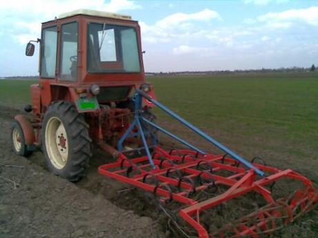

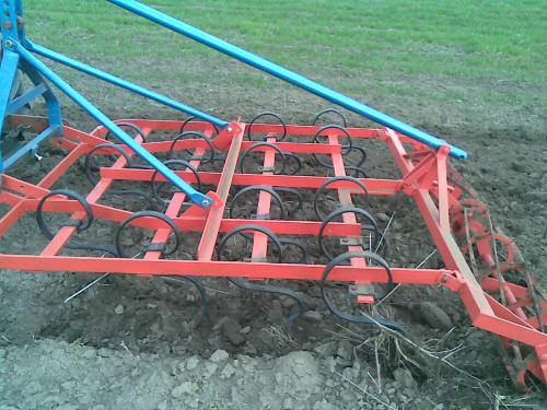

Szasz!
Én ilyet használok
Meg itt 1 vidi is a gépemröl!VIDEÓ
