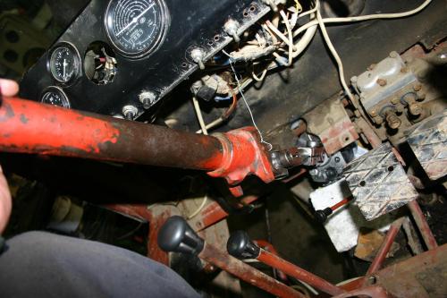

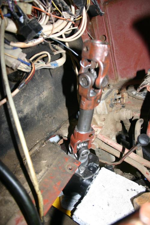

Azzal tudom összehozni normálisan. Nem lenne szükséges a kereszt, de így tudtam megvenni készen. Tudod ha megcsináltattam volna a bordás tengelyt, sokkal többe lenne.
És így még most állithatóra is meg lehetne csinálni, de nem volt a fixszel gondom soha.
Az orbitot alul szépen tudnám rögzíteni, a kuplung házhoz, ahogy az eredeti is van.
A kormány oszlopot viszont jó lenne felül rögzíteni, de mihez lenne célszerű?
Úgy akartam h a kuplung háztól hozok zárt szelvény tartót fel, de nem akarok padlólemezt vágni. . .
Erre kellene vmi ötlet, megoldás.

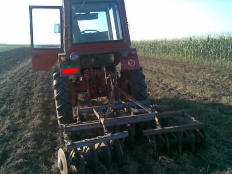

Igen 20 leveles a tárcsa.Az lehet,hogy elvinné a vlagyi a 24 is de én nem akartam akkorát venni.Jók ezek az X elrendezésü tárcsák csak 1 a bajuk ha nagyon elvannak forgatva a lapok akkor hantot csinálnak a hátsók.
Mint pl a képnél is látszik.

Ez a tárcsa már nagyon hasonlít a miéinkre,mert nagyon szerbesen néz ki.20 lapot számoltam,de ebből a típusból a 24-est is elviszi a vlagyi talajtípustól,és munkamélységtől függően.
De ha jól értem Magyar testvéreink csak az egyik tagon lévő lapok szerint határozzák meg hogy hány lapos a 1 tárcsa. A nálunk kapható tárcsa 2*2 tagból áll ahol a lapok dőlésszöge irányban változtatható,az egyenestől a teljesen szétforgatásig.
Csak a nagy tárcsákat készítik olyan típusra mint nálatok.Fix-re nem állíthatóra. Ellenben a fix tárcsák lapátmérői minta nagyobbak lennének,bár is úgy tűnik.

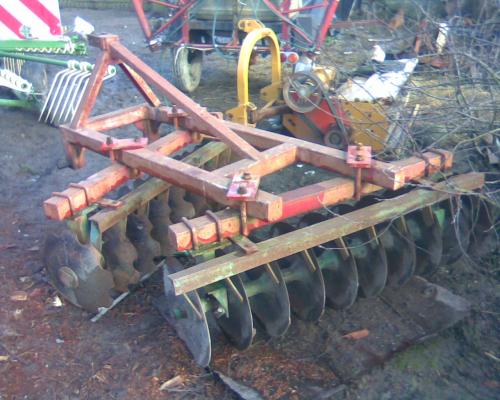

Ez vatta új tárcsa???Korrekt ár és tuti viszi a vlagyi...

sziasztok! Kaptam egy árajánlatot tárcsára, 1,6 méteres, 2x9 leveles, 36 cm átmérőjű tárcsalapok!
120.000 Ft-ért, mit szóltok hozzá?

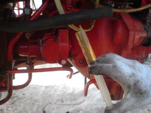

Hm..3 dl, az nagyon kevésnek tűnik oda..Mert az az olaj bemegy a hajtó fogaskerékbe is.

A házba 3dl hajtóműolaj kell.
Légtelenítésre nincs szükség,hamar kidolgozza magából.

Hidraulikások! Szétszedtem, kicseréltem, majd mindent a helyére raktam a hidraulika szivattyúnál.
Leszedtem az egész házat a fogaskerék házzal együtt.
Kérdezném, hogy akkor mennyi olajat öntsek a fogaskerék házba? ...és milyen olajat?
Másik kérdésem: Légteleníteni a rendszert hogyan kell a hidraulikánál?

Oké szólok...És ha a kardánod belehúznád egy vastag csőbe a cső alját az orbitra,a tetejét meg a kormányoszlopra fogatnád??Azt nem lehet???

Hát ha nem akarsz trepnit vágni meg minden elég szar lesz rögzíteni....
Válasz #4015. hozzászólásra
Te és az orbitra feltétlen kell az a kis kardán ???
Mindjárt teszek fel mégegy képet

Nem sok köze van a szervóhoz, csak ötlet kéne, kormányoszlop elhelyezés ügyben, rögzítés megoldása.
1 pill és idenyomom a képet, kérdésemet.

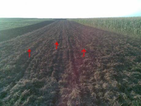

Nem hantot öcsém hanem bakhátat.
