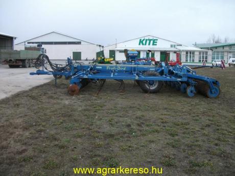

ugyan olyan mint ez a profi bird csak még könyebb hengerrel

Kettő kulti van a link alatt helló!
Az első a nehézkulti én a másodikra gondoltam!
6méteres olyan nagy széles nonstop laprúgós kislúdtalpas kapákkal hátul kaparópálcákkal.

Válasz #9578. hozzászólásra
Ez pontosan így van. A kombinátor a szántásos művelés megágykészítője.
Forgatás nélkül el kel felejteni! Ami számításba jöhet, az talán csak az NZ agressive, de valójában az már átmenet a kombinátor és a sekéllyen járatható kultivátorok között...
Ami jó magágykészítő forgatás nélkül az a Carrier, a lemken kompaktor, feltéve hogy lúdtalpkapákkal szerelt, A horsch terrano, a Lemken Smaragd, a Vaderstad Swift, a John Deere MulchFiniser, és egyéb hasonló nagy munkaszélességű, kapás, vagy kapát és tárcsát is tartalmazó, sekély művelést végző eszközök!
De ezek alkalmazása is csak az esetek 30-50%-ban szükséges, és inkább a gazda szeme miatt kell, mintsem a növény igényei miatt...

Arról még nem esett szó eddig, hogy miért van az, hogy kötött talajon több esetben (általában nagyobb téli csapadék, vagy hiretelen hóolvadás után) az ősszel tárcsázott, gruberozott, top downozott, disc ripperezet talajon a gyengépbb kombinátorok szinte szikrát vetnek, és komolyabban galuskáznak, amíg egy szántáson liszt a munka. Még akkor is, ha már kora ősszel fel lett szántva, és nem lett bolygatva, tehát már ősszel megázott párszor? Volt már olyan, hogy késő ősszel dr-ezett föld mellett volt szántás, és a dr-ezett földön ment a pofára esés, mert szinte csak 5cm-es görcsökben szakította fel a kombinátor, a szántottat meg szépen lehetett művelni. Én is sokszor tapasztalom, hogy a lazító nyomában alulról felhozott föld tavasszal sokkal finomabb a munkagép után, mint a csíkok között.
Ez miért van?
Nálam az eddigi években látottak alapján a következő a nézet:
1. Az első művelő elem simító legyen, ez mindig jól jön. A Kovácsker fogasra is akarok előre szerelni, ill. a kombinátoromon hátulról előre rakni. Ha hátul van, akkor egyenetlen területen a kapák egy része nem is éri a földet, a másik meg túl mélyen jár, aminek errefelé galuskázás lesz a következménye.
2. Ha a gyomirtó hatás nem lényeges, ill. kellően puha a talaj, akkor a simító után fogas legyen, mögötte egy kisebb fajta (nekem kb. 60-as van) u vagy I vas, ami a fogak nyomait kisimítja.
3. Tavasszal a pálcás henger szinte felesleges, de pl. a Kongskilde hengere ragadós talajon is valóban később ragad be, mint a hagyományos pálcás henger.
4. Ahol a kombinátor még galuskáz, ott sokszor a fogas szinte lisztet csinál, úgyhogy az utóbit preferálom, illetve az olyan kombinátorkapát, amin a hegyek szinte függőlegesen állnak. Sajna már ez utóbbira későn találtam rá, így csak görbe van itthon, de jobbára úgyis csak akkor használom, amikor gyomot is kell irtani, akkor meg a kis lúdtalpkapával megy. Pl. most ősszel a napra árvakelés ellen a búza magágykészítéskor.
Ezek alapján én ezek közül vennék: Fogas (Kovácsker, vagy egyéb), NZ Mini v. NZ Aggressive, Kongskilde Vibromaster.
