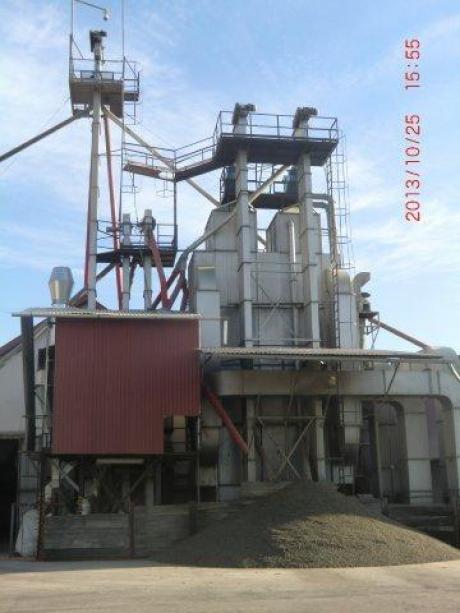

#468 PatóPálÚr
2014-11-11 23:23:16
Ha érdekel van itt egy 10t/h Microtherm szárító szétbontva. Tisztitó, égő nincs benne, surrantók, felhordók igen.
Még mindig nem vagyok benne biztos, hogy megéri ezt nekünk felállítani.
A kép az eredeti állapotot mutatja.

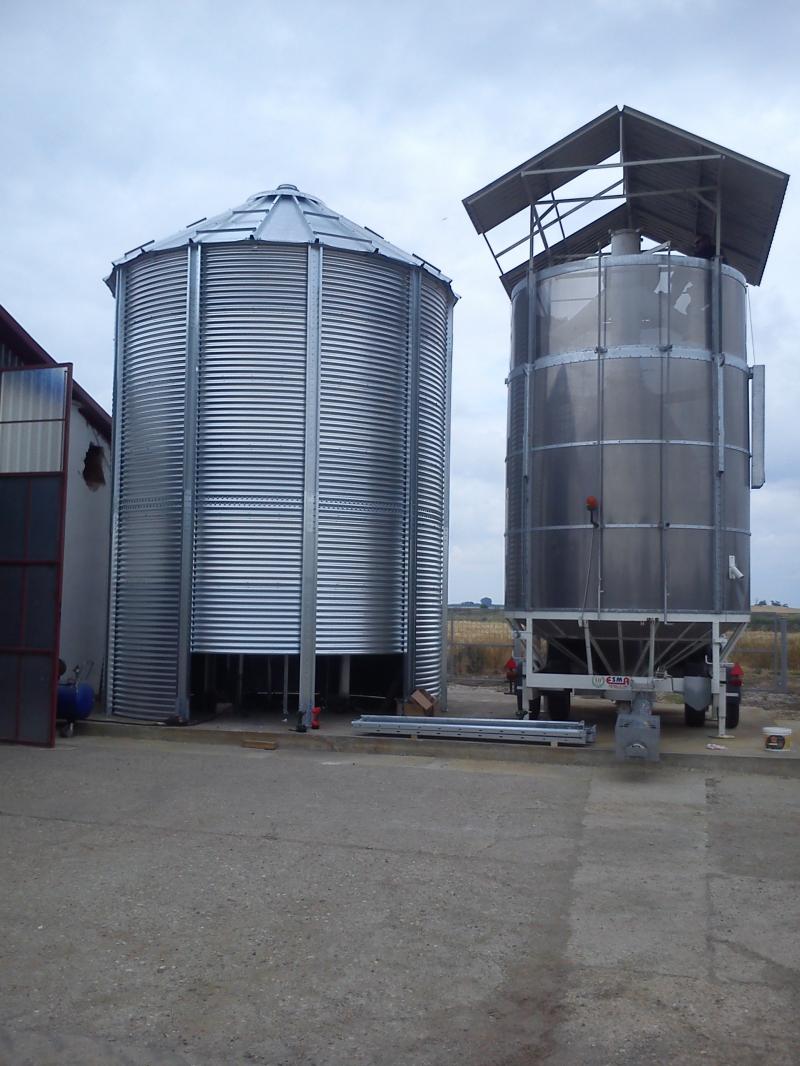

#449 Ádám Zoltán_58033
2014-11-10 21:05:29
Válasz #447. hozzászólásra
van egy paszdarab ami hozzá idomúl a szárító vastag csigájához a főcsigához és idomúl az áthordó csigához hegesztett
érdekesség 11 perc 19 tonna

#447 Mézga
2014-11-10 20:59:26
Válasz #446. hozzászólásra
a siló tetején levő csiga, hogy van bekötve a száritó tetején?

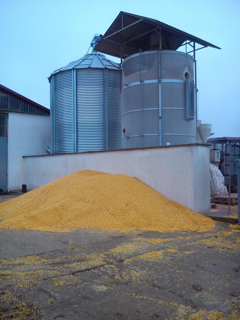

#446 Ádám Zoltán_58033
2014-11-10 20:46:14
Válasz #444. hozzászólásra
a siló aljából egy csiga, kitárol a mellette lévő épületbe, kb 45 fokban áll és megtáplál egy váljús csigát, ami vízszintesen viszi tovább

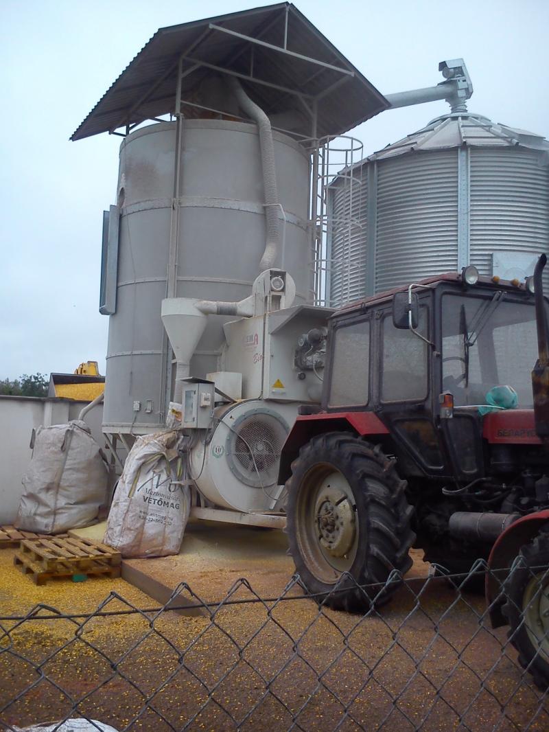

#445 Ádám Zoltán_58033
2014-11-10 20:41:15
Válasz #443. hozzászólásra
hűtősiló
11kw
belengedek 19 tonnát 14%-nál kb 56C-fokos, majd nem indítok semmit, majd megvárom a következő 19 tonnát itt beindítom a ventilátort a silóba.
utánna leszárítom a harmadikat úgy, hogy a szárítóval hűtom le, ez egy ciklus ami 3,5 óra addig lehül a másik kettő is, így leengedek egyszerre 57tonnát

#443 szanberg
2014-11-10 20:27:01
Válasz #441. hozzászólásra
Ez a Te rendszered???
S diló amiről beszélsz az hűtő siló akkor?
Milyen gyártmány? Honnan vetted?
Mekkora ventillátor van rajta?
Milyen gyorsan hűt vissza két torony tartalmát?
Elkezded az első toronyból beleeresztett 19tonnát is hűteni és úgy borítod rá a másodikat vagy az elsőt nem bántod és együtt a két toronnyi anyagmennyiséget kezded el hűteni???
Magában a szárítóban is ha 14-14,5között kikapcsolod az égőfejet és eelkezded visszahűteni, mire az 55fokos kukorica lehűl 30-ra addigra lemegy a víze is 13%-ra.
Nekem 25tonnás a mecmar torony de kicsi 2-3000tonna kukoricához, főleg ha nedvesebb idők járják mint most. Illetve nem kicsi csak munkacsúcsban nem haladós.
Kettő 36tonnás kellene, azzal már lehetne haladni, persze melléjük egy nagy hűtősíló is dukálna és akkor pöröghetne a mutatvány.
De mégegy 25tonnás is jólenne persze csak nincs.

#441 Ádám Zoltán_58033
2014-11-10 20:14:59
Válasz #440. hozzászólásra
a silóba 52 és 59 fok között megy be a kukorica én 25 fokosan engedem ki
a silóba 510 mázsa fér, a szárítóba pedig 190 mázsa, tehát kettő tankolás fér bele
észrevettem ha sokáig benne van a silóba 1-2% nedvességet ott is veszít
