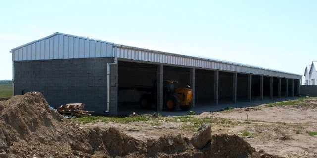

a körbealap,ha aljzatról nem beszélünk ,a 18e körüli betonköbméter árral számolva plussz zsaluzás szerintem ,80 cm mély plusz 20 cm felszin felett szerintem 7-8000 /folyométer
a vasváz szerkezetet 5000 /Nm-el mondják ezek a hirdetők +rá a hullámlemez
nekem is agyalás alatt van ,egy 20X24 körül gondolkozok,ez 480 nm-el ,igy hogy 500 alatt van ,vmi tűzrendészeti előirás enyhéb,a 20 m-es oldal lenne a tetőháromszög hossza,ez ugye 6m-enként lenne mert ugy adja ki a Z profil
,akkor igy 24 m.
a 20 felől lenne egy nagy ajtó középuttalahonnan ,2 oldalra lehetne beállni.
Nem a legidálisabb a méretezés,de nem tanyán vagy lakóhelyen lenne ,hanem külterületi szántó szélén, ezért az egy oldalbejárattal körbe zárt csarnokba megy az agyalás .
igazából géptároloba gondolkozok,nem terménytárolóba ezért nem tudom hogy betonozzam-e vagy csak vmi bányahomok+zuzottkő.

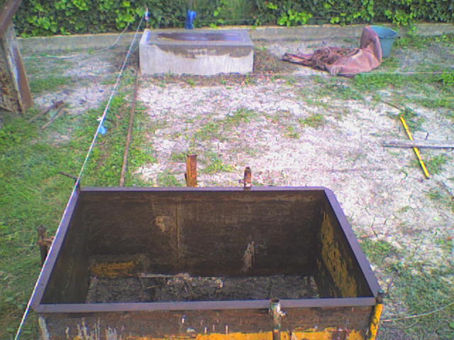

Az alja szélesebbre van kb10cm-rel hagyva,igy közel 20köbméter lesz.11zsák cement kell bele ami 833Ft.Lemezt még nem néztem,majd jövöre...

Ez most készül 12x30 hosszú,a lábak 3 méterenként vannak.A beton 140x 90x60 az kb 1kubikméter.Bontott vasszerkezet kb 2,5e volt négyzetmétere...
,akkor igy 24 m.

b30-asból, 140 ftX36 db plusz malter=1nm kb 5500 ft
zsalukőből 20X50X23 , 400 ft X8,5 db plusz 103liter beton=1 nm kb 5400
plusz köműves díj
zsaluzott betonfalat szintén 10000 körül mondták mint az aljzatot

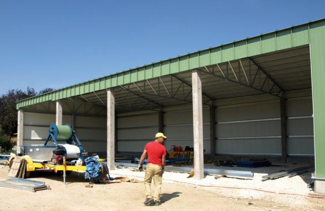

Haverom gyári komplett lindab csarnokot vett újat, a beton alá ugyanannyi mint a vas rá.
és ahogy írtad is 3x millióba fáj egy ilyen.
Hosszútávon megéri!

Mostanság többen is hirdetgetnek 20x 60-as csarnokszerkezeteket 5 ezer párszáz forintos m2 áron, talán akkor lehet, hogy el kéne benne indulni. Nekem egy gépszín kellene, de nagyon!
