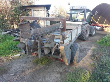

Válasz csoppika #267. hozzászólásáraValószínű,hogy mengele lesz.
Találtam hasonlót ami igy néz ki a netten.
Az pedig mengele 4 tonnás.
De köszi az infót.
Válasz sörhas #266. hozzászólásáraLépj hátra úgy 38-at, de ne helyben, és kattints egy új képet akkor talán könnyebb lesz felismerni. Barkobában elég gyenge vagyok.
Milyen alkatrész kell hozzá?

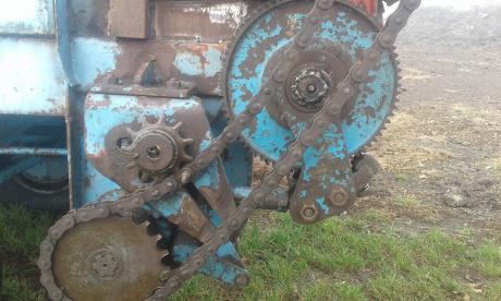

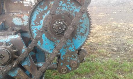

Válasz csoppika #272. hozzászólásáraVolt volt már hegesztés is.
Válasz zalaias #262. hozzászólásáraA trágyaszórás 50t-tól felfele van,
alatta csak szentelünk,meg összeszarozzuk a földet
Válasz sörhas #271. hozzászólásáraFlexes fogigazítás már volt???
Válasz ..MZ/X.. #269. hozzászólásáraAz a nagy fogaskerék kellene,az aggyal együtt.
Plusz a tolo huzzó ami a fogaskereket mozgatja.
De köszi az infót.
Válasz csoppika #267. hozzászólásáraEz nem fasirt.
Válasz sörhas #266. hozzászólásáraNo eddig: Kékben volt Mengele, Fortschritt...
Válasz csoppika #265. hozzászólására
Eddig is ezt csináltam.
Remélem most sikerül
Válasz sörhas #264. hozzászólásáraHa feltöltötted a képet, beillesztre bökj rá... Látnokok nem írnak ide...
Üdv .
Ez milyen fajta trágyaszóró?
Ha volna valakinek alkatrész eladó megbeszélhetnénk.
