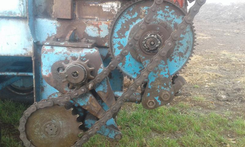

#276 sörhas
2018-11-09 06:35:52
Válasz mtz1221 #275. hozzászólásáraEz érdekelne,hogy akkor mekkora lánckerekek kelenének?
Az is hogy,hogyan lehet visszafelé húzatni a láncot?
Meg hogy,hogyan lehet lassitani mert nagyon húzza a trágyát a szóróra.
#275 mtz1221
2018-11-08 19:45:40
Válasz sörhas #271. hozzászólásáraNem is biztos hogz kellenek azok rá.smile whistlingNálunkpárat megcsináltak lánc átételesre.Ha lesz időm/kedvem a télen én is megfogom az enyémet.Egyedüli hátranya hogy úgy nem lehet a lehordó láncokat visszafelé húzatni.

#271 sörhas
2018-11-08 14:38:27
Válasz ..MZ/X.. #269. hozzászólásáraAz a nagy fogaskerék kellene,az aggyal együtt.
Plusz a tolo huzzó ami a fogaskereket mozgatja.

#244 domi 106
2015-10-22 21:04:49
Válasz Lacus704 #211. hozzászólásáraMeg van még a szoród? Engem érdekelne a lánc lehordó meghajtáó része ha lefényképeznéd azt megköszöném mert az enyémmel valami nem stimmel nem álnak jól az álító rudak.

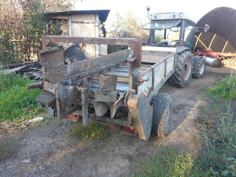

#239 csoppika
2014-12-11 01:47:58
Válasz #230. hozzászólásra
Ezeket nem szabad puposra rakni. Csak amilyen magasat simán el tud dolgozni. Nekem vízszintes hengeres van, de ha a felső keresztgerendában elakad a gané pupja, azt már hallani a kardán hangján...
Amúgy a leceket véletlenül se ritkítsd. Mert úgy 1 lécre 2x annyi terhelés is juthat. És ha elfordul a kalapácsfejű csavar a lánc nútján áthúzhatja magát, ekkor elakad a hasa alatt a szabadon lefegő léc. Nekem először azért ugrott át a lánc.

#237 Márk_
2014-12-10 20:22:41
Válasz #236. hozzászólásra
A rutin+ az évek. smile lol
Olyan feszesre szoktam, hogy a plató és a kaparó léc vége közé nehezen de betudjam tenni a tenyeremet elfektetve.
Hülyén hangzik, de mióta így csinálom nem volt gondom vele.
#236 Lacus704
2014-12-10 20:12:59
Válasz #235. hozzászólásra
Te hogy állapítod meg hogy most elég feszes a lánc vagy sem? Még nekem lehetne rajta húzni de nem mertemsmile lol
