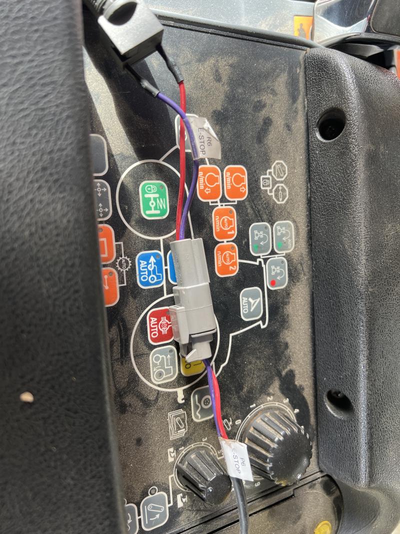

#397 szanberg
2023-11-22 21:41:05
Válasz Pumás. #396. hozzászólásáraNa meglett!
Igen a navkontrolleres rtk-s rendszeren ez másmilyen.
Viszont! Felállt a rendszer, elkezdtem kalibrálni, de amikor a jobbra és balra történő kormány mozdulatot kellene, ott hibát ír és nem kalibrálja. Azt írja az imd600 offline. Közben ha bemegyek a beállítások menübe, ott online-nak mutatja azt is.
Valami el van rajta állítva, nagy resetelte akitől megvettem és minden nullás így rajta
#396 Pumás.
2023-11-22 17:37:19
Válasz szanberg #395. hozzászólásáraEz a 2 vezeték a korbácsból jön ki..

#395 szanberg
2023-11-22 15:05:03
Válasz Pumás. #394. hozzászólásáraNekem nincsen ilyen színű kábel. Ez a két szálas mibe megy bele? Melyik stekkerbe?

#392 szanberg
2023-11-21 22:58:18
Trimble cfx750 és kormány forgatós robot rendszer van esetleg valakinek ahol látszana, hogy az a piros vészleállitó kapcsoló a kábelkorbács melyik részébe van integrálva esetleg!?
Vett tavaly is egy ilyen rendszert, most lenne beépítve de nem megy a motordrive. Másikat rádugva ugyanez. Viszont nincsen hozzá nekem az a vészleállító, és attól tartok így nincs ami zárja az aramkörét neki, azért offline a kormány forgató motor egység.
Hová, melyik stekkerbe milyen szinű kábelekhez csatlakozik ez a szóban forgó kapcsoló?
