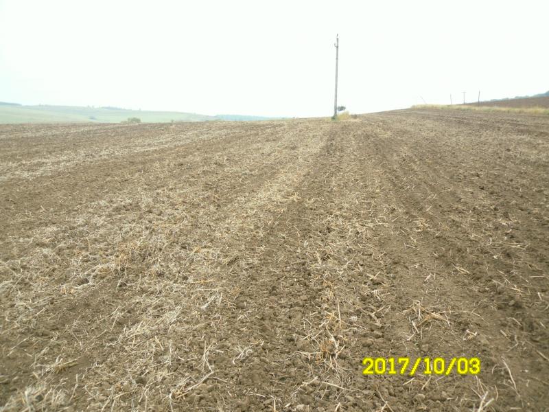

Válasz GREVEN #177. hozzászólásáraNagyon kevés szár marad rajta a kapákon csak egy maréknyi talán, de az is talajfelszín felett, a többi leforog róla, szóval a földben nem fog árkolni.
Kiszaladtam előbb lőttem egy friss fotót neked amit írtam is ,hogy egy sor rövidtárcsába megy a CO, a képen fogod látni, a villanyoszloptól jobbra elment a vetőgép balra meg a még be nem vetett "alapművelés" látható.
Ez a tábla eléggé görcsös darabos lett de szerintem tűrhető munka van a gép után, egyébként itt a tábla szélén taposottabb is volt a pálya a forgolódások ürítések végett, bentebb jobb csak nem volt időm felszaladni az emelkedőre, majd lövök még ha vetünk bár a sajáttal mindjárt végzünk.
