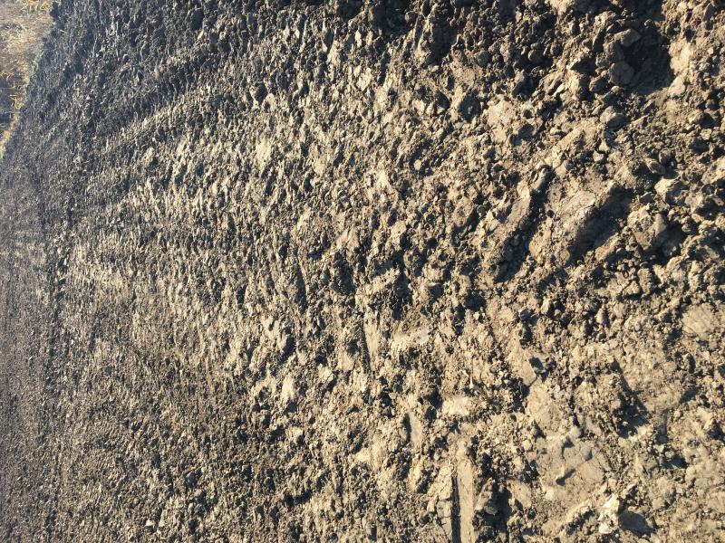

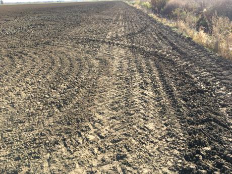

#330 .Szabi.
2017-11-01 10:56:14
Válasz .Szabi. #329. hozzászólására
Ilyen lett a vizesen letaposott forgó

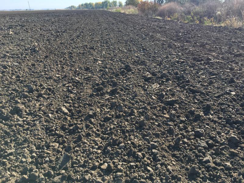

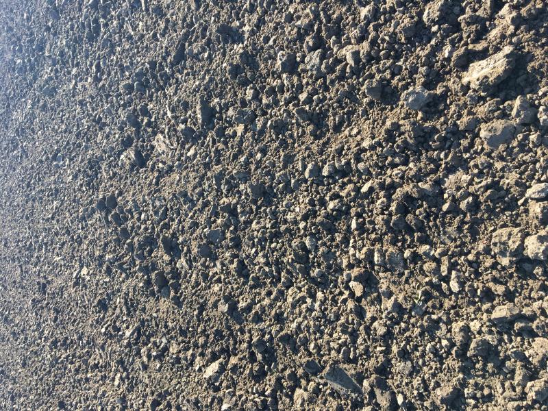

#329 .Szabi.
2017-11-01 10:53:20
Ilye volt
