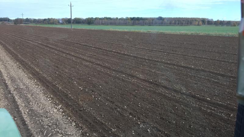

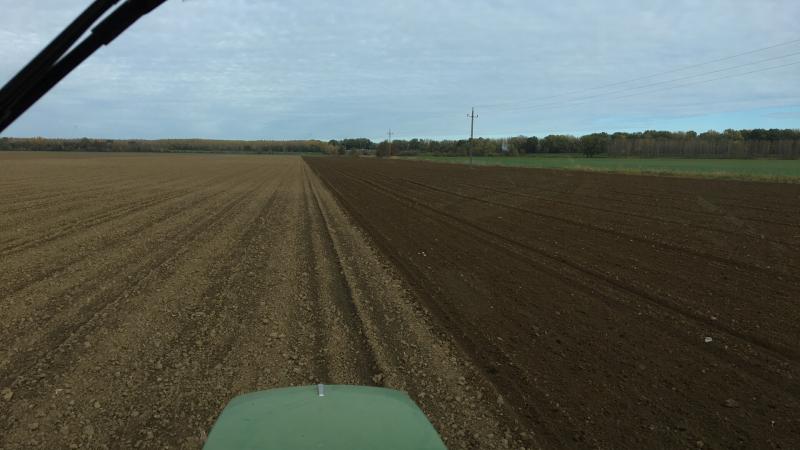

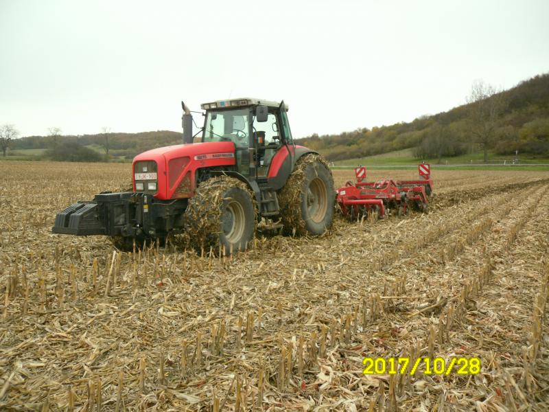

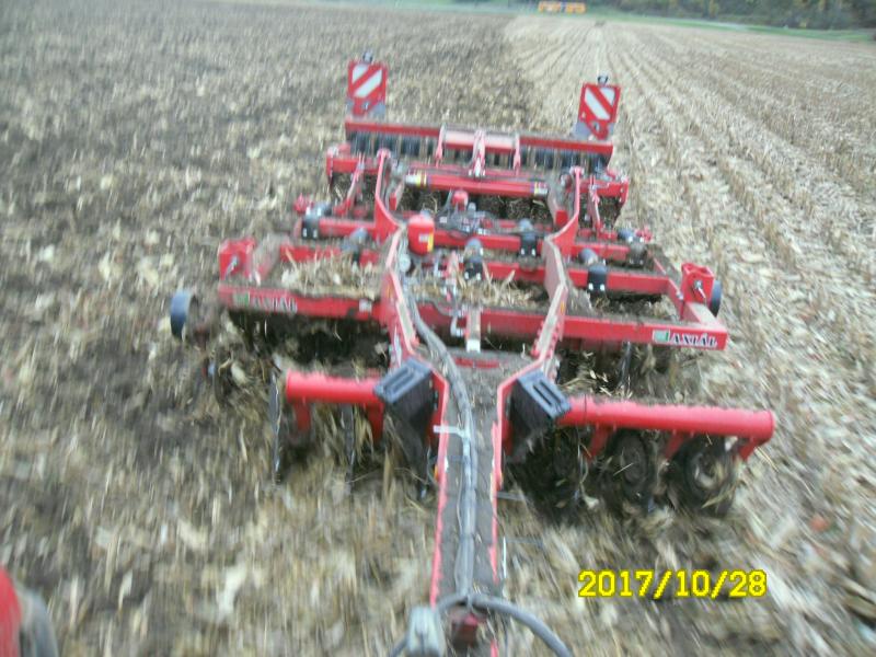

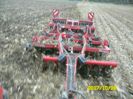

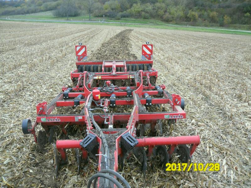

No megnéztem meg ki is próbáltam, ezen a vonórúdon van egy csap amivel ki lehet zárni a DD-hengert, bal hátul az egyengető tárcsákat tudod kizárni, hogy ne engedje le mikor úszóba rakod a masinát.
Pár fotó, jó sár volt, végülis próbáltam többféle képpen, ahogy dolgoztam vele pár órát amíg el nem tört egy gáz flexicső a szárítónál és nem kellett tegnap estére még 130km-re utaznom az újért, szóval az volt a recept, hogy tárcsasor kb. 15 centin járt a kapáknál meg volt bent 2db legvéknyabb kék színű klipsz meg egy sárga, ami egy picit vastagabb mint a két kék együtt, kb 15mm lehet. Így méréseim alapján a 30centi körülit tudta, gép szerint 18-21% slippel húztam 12 fokozatban 10km/h körül de kiemelt eszközzel is alapból 8%-ot mutat vonuláskor is, elvan kalibrálódva a radarja neki szóval valósan 10-13%-ot kaparhatott menet közben ami ilyen sárban reális. Egyébként megnyugodtam mert vitte a traki ha jobban tapadna szárazabb feltalaji állapotok mellett akkor lazán nekivaló bármilyen talajon szerintem.
