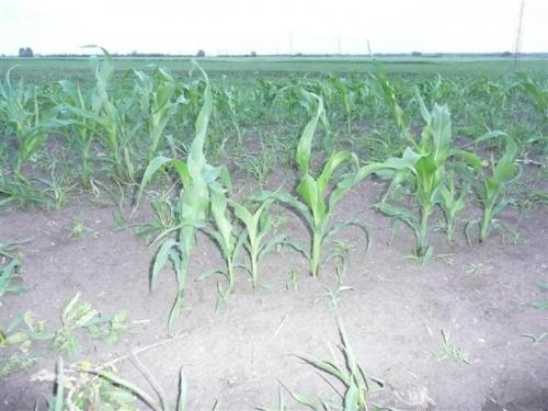

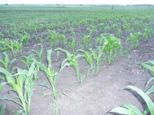

#370 Paldoo.
2009-08-11 22:20:18
A beígért vaderes vetés...
