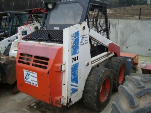

Kari, Schaffer Zeppelin rakodógéphez nem tudsz alkatrész kereskedőt ?
Válasz #85. hozzászólásra
Hátul a hűtőrács baloldalán van egy adat tábla, ott találod meg 9 jegyű szám.

hol nézzem meg az alváz számát ??? bobcat 741 tipus van több is????
