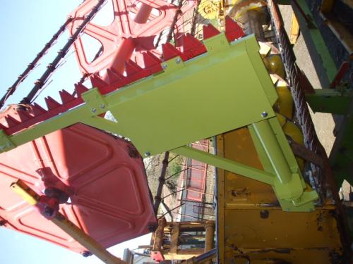

#2996 istvan66
2010-07-07 11:37:44
Egy darab készleten maradt saját készítésű jobbos repce oldalkasza claasra eladó.
#2995 istvan66
2010-07-07 11:35:56
#2994 istvan66
2010-07-07 11:34:33

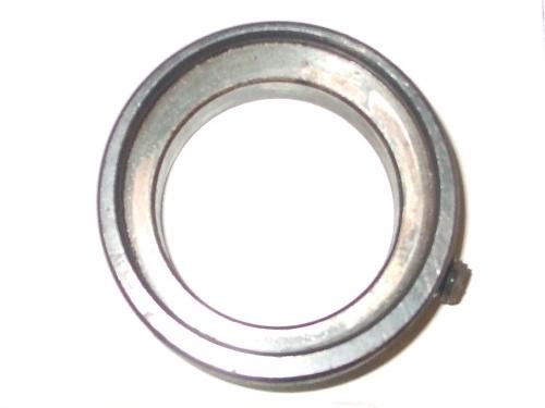

#2992 Szeni
2010-07-06 22:11:40
Válasz #2993. hozzászólásra
Ha ilyen csapágyat vettünk,akkor ezt a gyűrűt csak jobbra forgatva húzzuk meg,így a csavar a szorító résszel ellentétes oldalra kerül,és meghúzásor még jobban rászorítja a csapágyat a tengelyre.Remélem értettétek amit mondtam.Ha jól megnézzük ezt a gyűrűt,látszik az excenteres részen belűl a csavarnál egy jó negyed íven a kifényesedett beverődés,ami a csapágy mozgását jelzi a meghúzott gyűrű alatt.
#2991 Szeni
2010-07-06 22:04:24
Üdv mindenkinek.szeretnék közreadni egy problémát,amit a gyártók hozzánemértése idéz elő. ez egy "Y" csapágy szorítógyűrűje,amin rossz helyre tették a rögzítő csavart.Az excenter résznek felül van a vékony része,ott megy rá a csapágy belső gyűrűjére.Ha szorításkor a gyűrűt balra fordítva húzzuk meg(a forgásiránnyal szembeni meghúzás ezt kívánná pont)akkor a csavar alatti rész fog a csapággyűrűre szorúlni,de a csavar meghúzásakor a csavar elemeli a gyűrűt a cspágyról,ezért megszűnik az excenter szorítása.Ez a későbbiekben lazuláshoz vezethet.Normális esetben a csavarnak felül kellene lenni,ahol az excenteres rész a legvéknyabb,így bármerre forgatva a gyűrűt,a csavar elfordul a szorító részről,és meghúzáskor nem oldja a szorítást

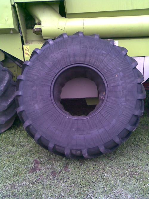

#2962 Sanyi12
2010-07-01 21:19:48
Válasz #2963. hozzászólásra
Széles felnin van. Már 4 éve ilyen van rajta, csak most uj papucsok lettek.
#2961 Claas mániás
2010-07-01 20:53:53
Válasz #2962. hozzászólásra
Ez K700-as kerék, kell nyomtávszélesítő ,mert ha sár van,letépi a ferde szijjait

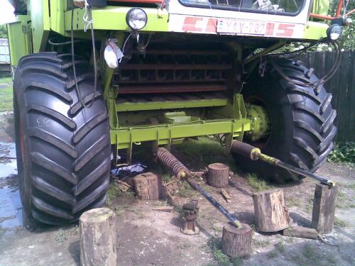

#2960 Sanyi12
2010-07-01 20:48:35
Válasz #2954. hozzászólásra
Én most 28.1R 26 próbálkozok

#2952 istvan66
2010-06-29 20:59:20
Szerintetek melyik a jobb vállasztás 1 db 28.26 kerék vagy 18.4x34 cristál kerék duplázva , megvan a kerék szélesitő is csak azt nem tudom hogy ki birja e adupla kereket a 106 os féltengely ?
