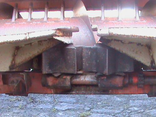

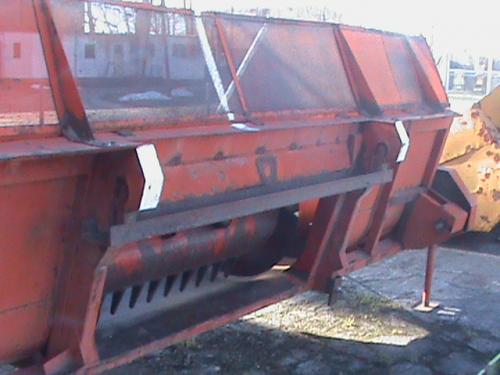

#2789 Hús Futár
2010-03-02 20:59:02
Válasz #2790. hozzászólásra

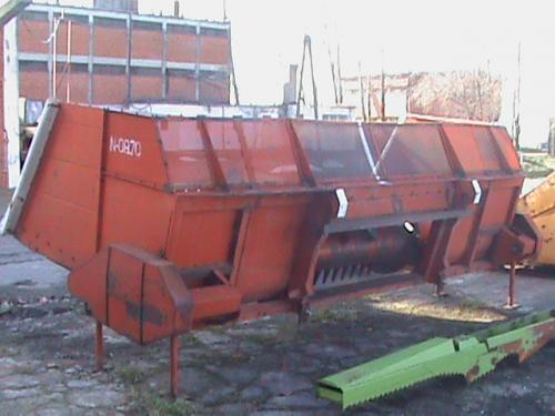

Ez nem ez Békéscsabai gyártmány .
#2788 kombájnosjani
2010-03-02 20:56:04
saját készitésű napra asztal

#2783 Hús Futár
2010-03-02 20:09:36

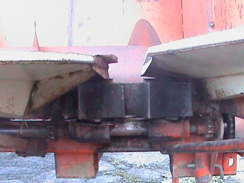

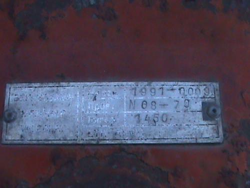

Ez a napra asztalom

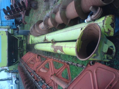

FKA alkatrész kell neked ? Mert vannak komplett tagjaim FKA-hoz csak füleslánc kell rá és rakhatod be .
#2777 kombájnosjani
2010-03-01 19:37:53
szia Bandy a csiga nem kell csak a külsö része mennyi az ára és hol van?
#2776 Ferjol
2010-03-01 18:01:46
Próbáld meg Taszinger Gyulát, habár nem tudom milyen messze laksz Debrecentől. A www.kombajnbonto.hu oldalon megtalálod az elérhetőségüket. Én egy nagyon korrekt embernek ismertem meg.
#2775 Bandy
2010-03-01 17:53:15
Válasz #2776. hozzászólásra
Nekünk éppen lenne 1,a csigalevél az alsó végen kopottas.
#2774 kombájnosjani
2010-03-01 16:31:19
helló mindenkinek nem tudtok valakinek 106/108 hoz komplett üritő csigát és egy FKA601 kukorica adapter is érdekelne donornak valami jó áron
