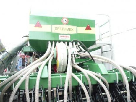

lehet hogy ugyanaz a kettő vagy koppintás lehet a dologban mert a duplatárcsa ugyanúgy el van tolva az egyik a másikhoz képest. De az amcsin még van egy előnyitó szimpla hullámos tárcsa is.

vazze, én felismertem a koppintók vetőgépét!!!

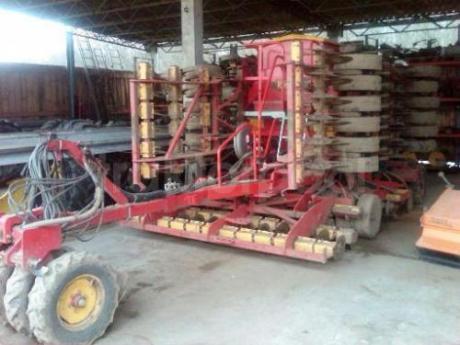

ha figyelmesen megnézed, rajta van a CrossBoard is...
De mivel 10-kor mindenki alszik, mint a nagyszüleim, elmondom, hogy némethonban ez gyári opció volt tavalyig a rapidra. Mióta van spirit, már nem kérhető. Náluk gyakori a közvetlen szántásba vetés, és ezt csak így lehet...
nem véletlen a német vetőgépek (horsch, Amazone, stb) mind ilyenek...
Válasz #788. hozzászólásra
Valaki a crossboard helyett felbarkácsolt egy hengersort? Egyébként passz!
Válasz #787. hozzászólásra
egyéb elképzelés a kép megfejtésére?

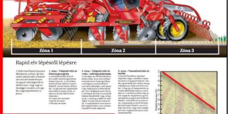

HM, érdekes kép, de ha én átverem, akkor a vader maga is átveri! Ím egy kép a katalógusukból:
Itt hol vagyon a vetőcsoroszlyák előtt tömörítés?

Azért, mert a vader filozófiája az, hogy a vetőcsoroszlyák előtt csak laza talajon kell tömöríteni a földet, és a spirit és a rapid között pont ez a különbség, a fő tömörítés a spiritnél a vetősor előtt van, a rapidnál meg utána.
