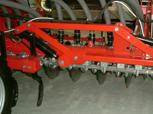

Akkor azt mondod, hogy a felcsukást nyugodtan meg lehet csinálni ilyenre, nincs vele gond.
A tieden melyik fajta van? A nyomó munkahengeres vagy a húzással felcsukódó?
A régebbin jobban meg van csinálva a nyomjelző. Ott 3 részből áll. A fixből jön ki egy zártszelvény, abból meg egy köracél és annak a végén van a tárcsa.
Misikém!
Nem csuklik hátrafelé, van oldalanként rögzítőstift, amire a toldalékokban lévő furat ráűl majd gyorsbiztsítóval rögzítem(volt,hogy nem is lapos síma jó földben...)
A nyomjelző egyik oldalon már eltörött egyszer sajnos, mivel traktorközépre van állítva,hogy bármivel húzhassuk állítgatás nélkül, és bizony ez a része gyengécske, a nyomjelző rúd meg kegyetlen hosszú....aztán iggenrossz fődet vetettem, csak pattogott szrencsétlen a félfejnyi rögeken. Lehet jövőre átrakom gépnyomra,mert akkor kevesebb mint a felére összekell húzni, úgy nemlesz többé baja.
Összegezve amit gyengéjének tartok az a nyomjelző, illetve a vetőcsorokáltam.szlyákban a szlovák legócsóbb csapágyak... vagy 3soron cseréltem már csapágyakat, bár a tavaszon többszáz hektárt vetettem bérbe lucernát szarvaskerepet, és bizony volt olyan,hogy egyből szántásba. Csak a barátság végett nem hagytam ott.
Ja meg volt olyan,hogy fellazult a vetőcsoroszlya karjának a csavarja a vázon, pedig önzáró anyavan rajtuk úgy emlékszem. Ez nem volt gond, csak észrevettem aztán végighúzgáltam őket. Hozzátarozik az igazsághoz,hogy hivatalosan is az eslő két munkaóra továbbá az első munkanap után átkellett volna húzni az összes csavart rajta, aztán csak a nagyobb fontosabbnak vélt jobban hozzáférhetőeket csináltuk meg, nem is volt idő, egyből belelett dobva a mélyvízbe aztán vetet éjjelnappal.

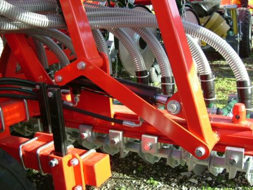

A két felcsukható toldalék hogy bírja a strapát? Munkahelyzetben mennyire hajlanak hátra? Mi a gyengéje?
Az újakon gyenge megoldásnak tartom a tagok rögzítését, főleg, hogy a nyomjelzőket is átrakták azokra, így még jobban feszíti, rángatja hátrafelé.
A mienk még a kézzel felcsukható, rugó segítségével, idén télen már talán lesz idő átalakítani hidraulikus felcsukásra.

Én arra gondoltam, hogy a kopások miatt kezd el majd hátrafelé hajlani a toldalék.
Válasz #756. hozzászólásra
Misikém!
