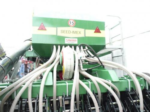

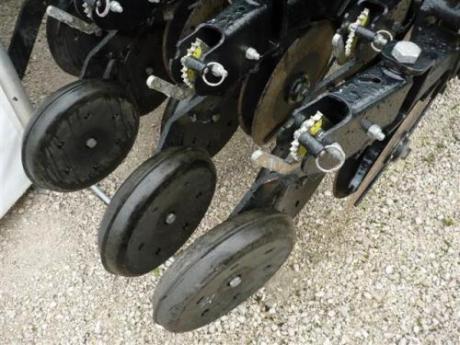

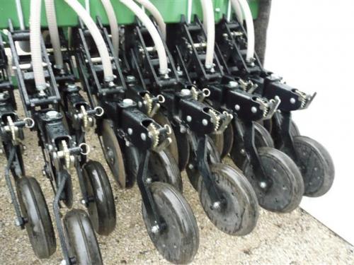

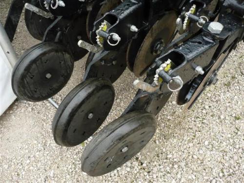

lehet hogy ugyanaz a kettő vagy koppintás lehet a dologban mert a duplatárcsa ugyanúgy el van tolva az egyik a másikhoz képest. De az amcsin még van egy előnyitó szimpla hullámos tárcsa is.
#828 cimbike
2010-12-12 22:22:32
Válasz #827. hozzászólásra
vazze, én felismertem a koppintók vetőgépét!!!

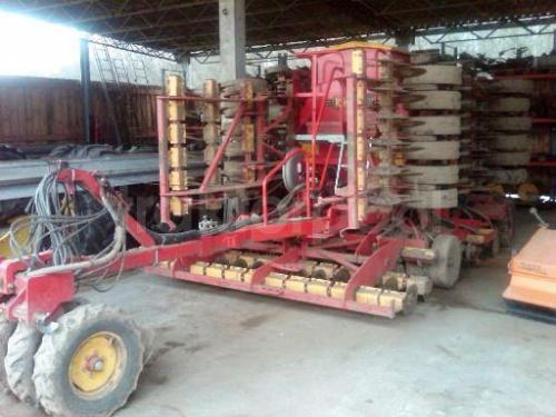

HM, érdekes kép, de ha én átverem, akkor a vader maga is átveri! Ím egy kép a katalógusukból:
Itt hol vagyon a vetőcsoroszlyák előtt tömörítés?

Azért, mert a vader filozófiája az, hogy a vetőcsoroszlyák előtt csak laza talajon kell tömöríteni a földet, és a spirit és a rapid között pont ez a különbség, a fő tömörítés a spiritnél a vetősor előtt van, a rapidnál meg utána.

Elvileg ha a Rapidot megnézed , tényleg az tűnik jobb megoldásnak a röges-keményre...
Ugyanakkor a Spirit rúgóereje semmivel se kisebb mint mondjuk a JD 740 A-é és az is qrva jó gép , kellő rúgó erővel.
Ez nekem egy Rapid-740 A hybid.
Talajt készít , szellős felépítésű , egyszerű , sárba is tuti jobb(a 740 a-ból kiindulva) , csak közepes nekéz vontatású és gondolom ez is minőségi gép ...
