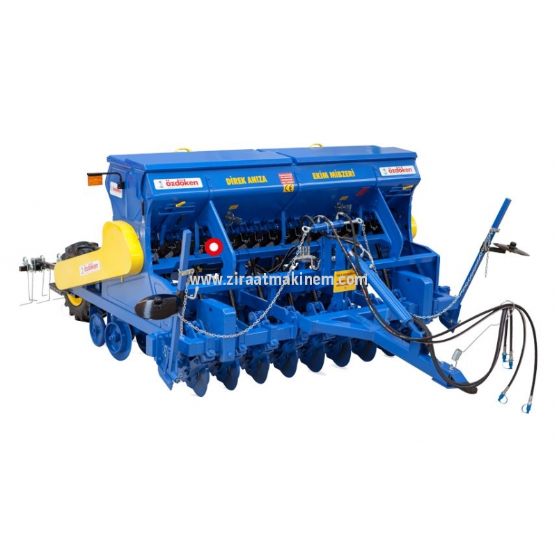

Válasz VDénes #6407. hozzászólásáraEzek a szimpla tárcsásak csak valódi direktvetésbe működnének szerintem, egy sor tárcsába is képes lenne bedúrni... nem?
Válasz VDénes #6409. hozzászólásáraPassz...állítólag szinte egy fajta mindegyik Török. Ők állítólag az Özduman hivatalos kereskedői. De ott van még az Agro-Roll. Kérdezd meg őket.

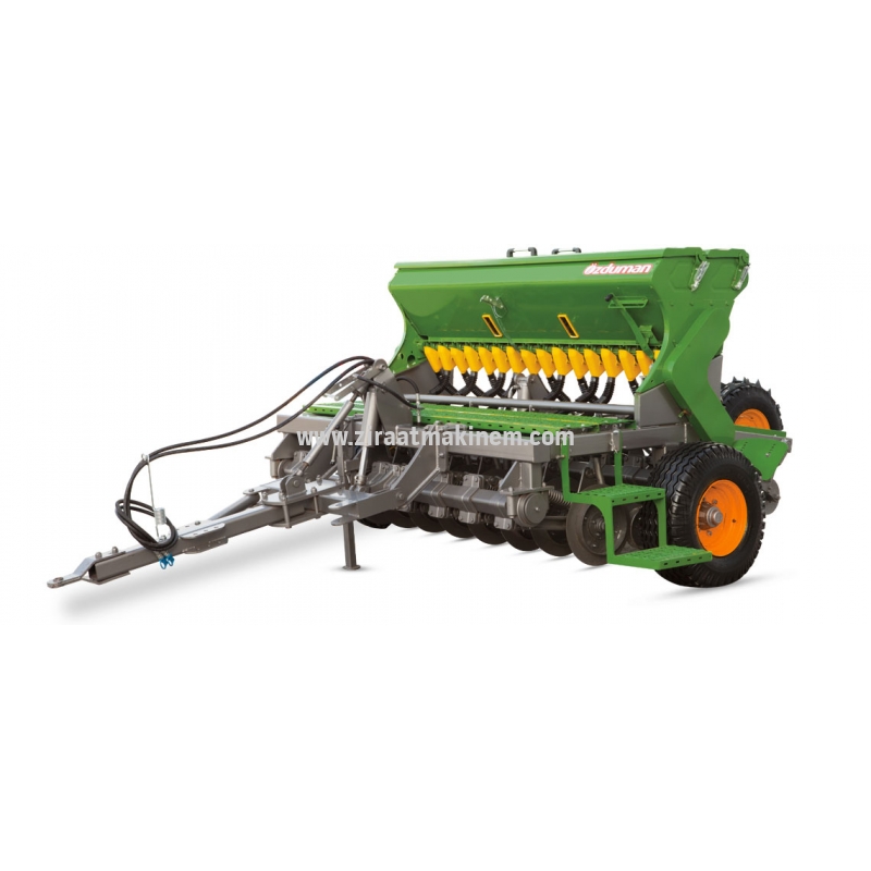

Válasz Vinkó75 #6405. hozzászólásáraIgen nekem is az Özduman gép tetszik. Csak azt nem tudom ki forgalmazza MO-n. Nekem Agrion van szemenkénti vetőgépben.
Nekem az jön be, hogy a magnyomó kereket is lehet állítani a nyomását.
Elvilegben a Maschio Direttára hasonlít nagyon.
Válasz VDénes #6402. hozzászólásáraÖzduman nekem tetszetősebb kivitelű. Hogy mennyit nyom a csoroszlya nem tudom..de állítható a rugóerő. Főleg kukorica vetőgépekben árulják itthon a két típust. És sima gabonás verziót. Dobj a gyártónak egy levelet. Majd megmondja hogy mi az ábra.

Nem tűnik rossznak. Sőt az Özduman gyártmányon még a tömörítő keréknek is lehet rugóterheléssel állítani a nyomását.

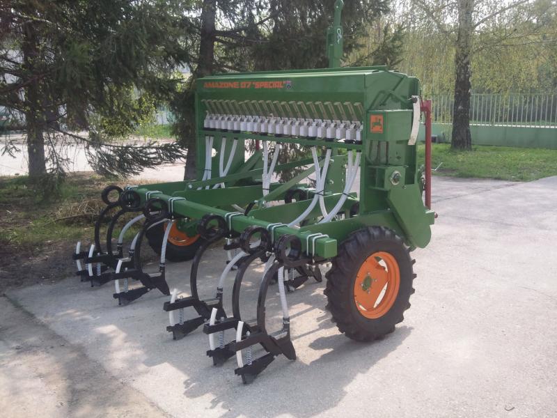

Válasz JOSEY #6389. hozzászólásáraÁltalam ismert leg hatékonyabb vetés a műtrágya szóró+ rövid tárcsa verzió!! Jol hasznosíthatóak a gépek külön külön is de együtt nagyon haladós!!!

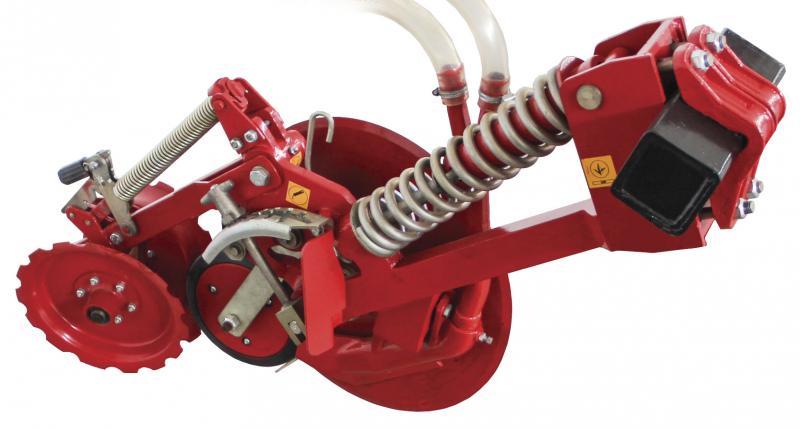

Válasz 21hollo #6392. hozzászólásáraIlyen valamire gondoltam, de ezek a vetőgépegységek biztosan jól megdrágítanák a vetőgépet. El kell ismerni, ezzel már valamit lehet kezdeni.

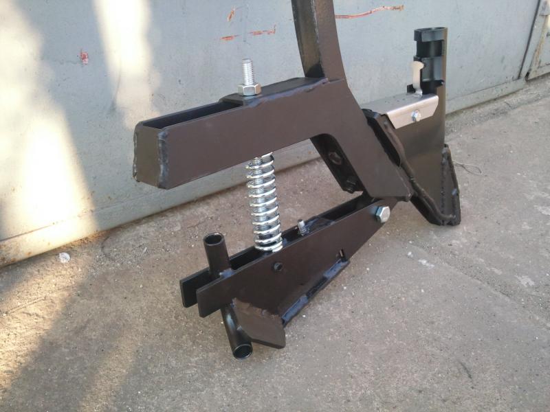

Válasz JOSEY #6386. hozzászólásáraMikor a rugó teli megy földel,semmire se jó.
Szerintem,a tervezgetés felesleges.Annyi féle van a piacon,csak meg kell találni a megfelelőt.
Válasz JOSEY #6383. hozzászólásáraMár csak azt kellene öszehozni, hogy a vágótárcsa közvetlen a vetőegység előt legyen, akor az oldaldőlésekben is jól müködne /hasonlóan, mint az Ultimán a támasztókerék/. Mélységtartást meg támasztókerékel megoldani a kés mögött, ami a viszatömörítést is megoldaná.

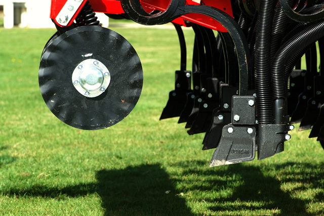

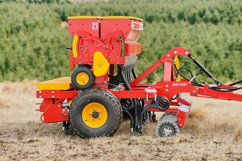

Válasz Sk Laci #6382. hozzászólásáraduncan gyártmány, uj-zélandi termék.a prototipusnak ő volt az alapja legalábbis nyomokban, mert a meghajtókeréknek szállitókerék funkciója is volt
Válasz JOSEY #6380. hozzászólásáraEről a vetőgépről van közelebi infód is? Ki gyártja, vetőkések formája,... esetleg más infó?
Elég ötletesnek találom, főleg, hogy még elmunkáló gépet is be lehet kötni a vetőgép mögé.
Válasz Vinkó75 #6408. hozzászólásáraIsmerem őket, de itt csak Özdöken van vagy az ugyanaz mint az Özduman?
Válasz VDénes #6407. hozzászólásárahttp://www.realagro.hu/
Válasz Mf-es? #6403. hozzászólásáraKisgazdaságokba felénk a kuk vetőgépek gond nélkül dolgoznak. A képek alapján ezek se tűnnek rossznak.
Válasz 21hollo #6392. hozzászólásáraOroszok is tudnak (Elvorti)

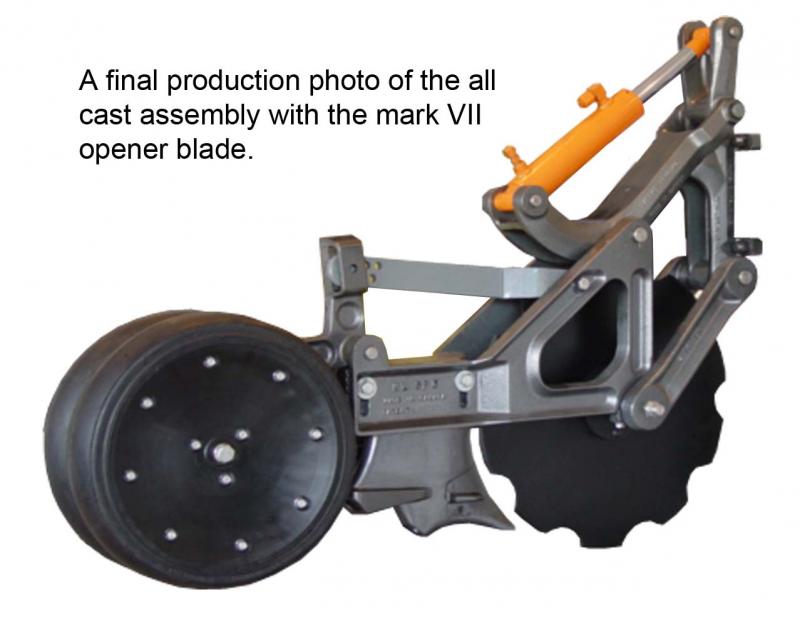

Válasz Sk Laci #6385. hozzászólására
Válasz Mf-es? #6390. hozzászólásárade az amazone torzióját ez nem zavarja

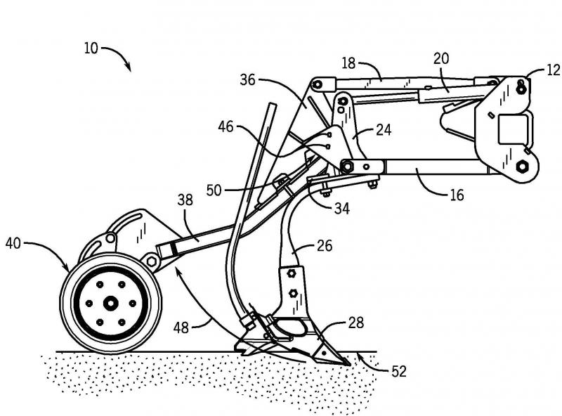

Válasz JOSEY #6388. hozzászólására
igaz csak rajz, de körbenézve ismét bonyolt, és drágitó elemek vannak benne
vagy ez is önmaga tömörit
a keréknélküli variáció

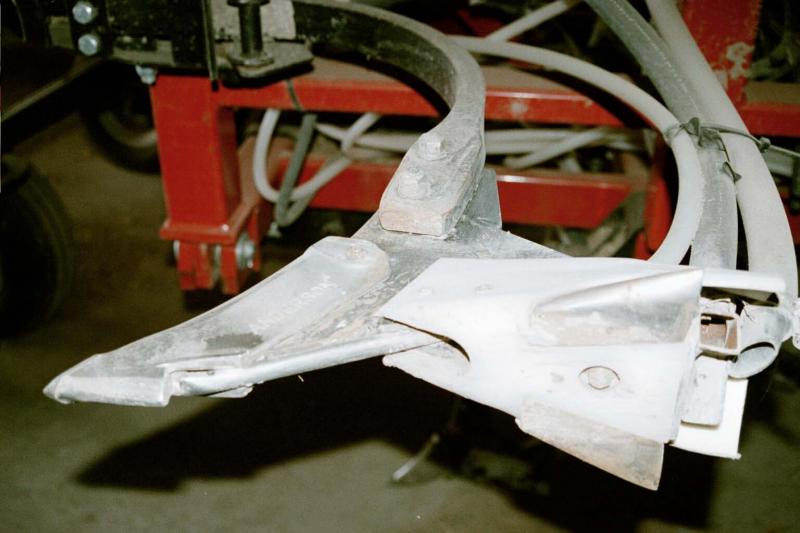

a csoroszlya
