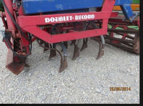

Működhet normálisan ez a vetőkombináció? (pálcás hengerrel mondjuk) Vagy csak egy régi elhalt ötlet? Esetleg szármaradványtól mentes placcon? Használt már valaki ilyet itt?
A forgóboronás kombináció elődje lehet?
