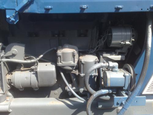

Ebből az indítómotorból is 2 fajta van: 4-le.s és6-le.s.Ha még nem volt karbantartva akkor célszerű megnézetni.Én használtam,a bendixes típust is meg ezt a csúszóarmatúrást is.A bendixes gyorsabban forgatta a motort,csak pajzstörése lett.A csúszóarmatúrásból a 4-le változatot használtam.Ezzel is indult a gép,még -15 fokban is.Azért a vezeték csatlakozásokat is célszerű átvizsgálni megtisztítani.
Ha nincs elég gyakorlatod,az önindítót inkább vidd el egy jó villamossági szerelőhöz.Lehetőleg olyanhoz,aki felújítással foglalkozik,és van próbapadja is.
Ha füstöl a párhuzamkapcsolód,meg az önindító csatlakozásod,mindegy mit teszel rá,akkor se fogja hajtani!Ezek a melegedések a rossz kontakt miatt vannak.Először ezeket kell megszüntetni.Lehet h.jobb lenne egy villamosságszerelő.Az az önindító elég jó,legalább is annak a motornak,csak rendbe kell alaposan tenni az egész rendszert az akkusaruktól az önindítóig.Ami megégett,azt cseréld ki,ezzel nem lehet spórolni.

De most télleg van itt 30-ér magyar ugyanilyen új önindító de csak olcsóbb ha ezt viszem el felújíttatni hiszen ez a gép 10 éve van nálunk és soha nem volt ilyen probléma vele ha felújítom csak kibír még ennyit

Abból nincs bendixes, hmm cirka 30 körül, de most kicsit elgondolkodtam, hogy van olyan melyiken csak fogaskereket kell cserélni, vagy mindnem kell esztergálni a pajzsból is

Ez csúszóalmatúrás.
Valszeg magyar, ezek nem valami jó önindítók.
A jobban jász ha szerzel 1 régi bendixkerekes önindítót, azt felújíttatod, azok sokkal strapabíróbbak, vagy szerzel rá 1 bosch-t vagy a rábáét, de ez utóbbinál már kell némi átalakítás.
hát figyelj nem tudom van ezek között külömbség?

De szerintem ez az ami ezeken szokott lenni
Megpróbálok képet keresni és megmutatom

Én úgy tudom a bendixes 4le a magyar csúszóalmatórás 6le a bosch meg 8le.

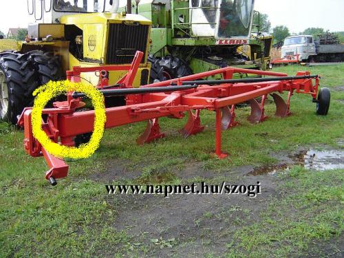

ami ki van jelölve egyszerüen eltört (sztem szárazság+ traktoros tartani akarta a mélységet)
olyanról mi nálunk is 1 pár éve járt az eke h
Válasz #3382. hozzászólásra
Akkor neked bejött itt van h nehezebb a szántás mint tavaly (2009) volt rá példa csak nem a traktor hanem az eke sínylette meg

Örülhetel ha talán 100 ropiért kapsz!!! Az ami rajta van az csúszóarmatúrás.

Ez csúszóalmatúrás.

Így néz ki de még soha nem szettük szét nemtom melyik fajta

Csúszóalmatúrás, vagy bendixes?
