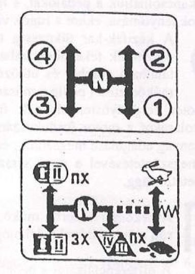

Válasz pszabolcs80 #634. hozzászólásáraSzia a sebességek így vannak benne:
vtz váltó
A kézigáz mögött van a difi kapcsoló

Tudna-e segiteni valaki abban,hogy pontosan, hogyan vannak a sebesség benne?
Esetleg egy kép vagy rajz?
Az irányváltó kar nekem fent van jobb oldalt a kézigáz mögött?
Előre is köszönöm

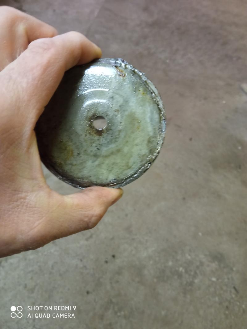

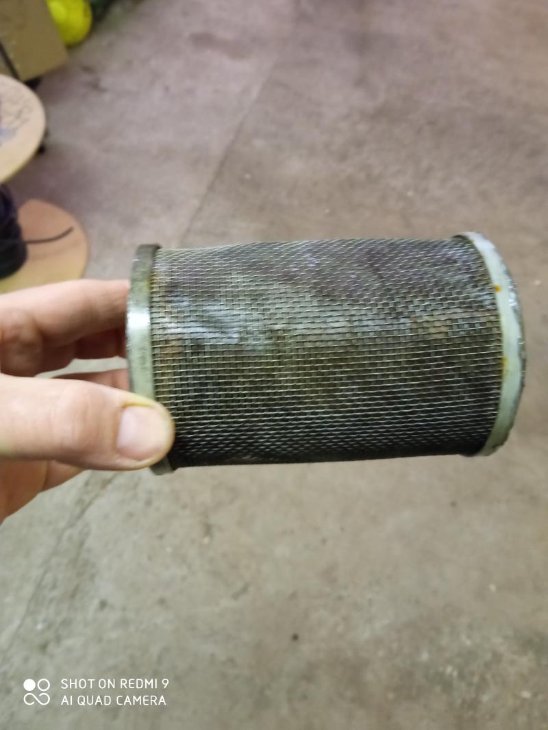

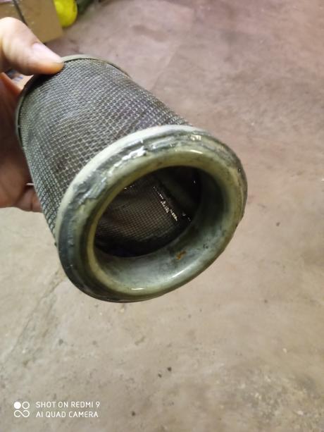

Tudna valaki kormányszervó szűrőbetétet valahol? Traktorkernél nincsen . Ilyen van benne :

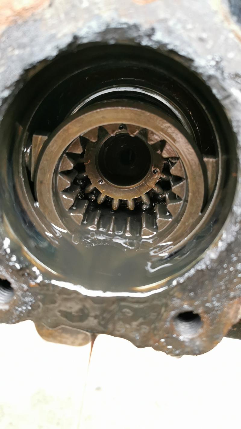

Válasz aranykeztanoda1 #626. hozzászólásáraNem lehet ,hogy a TLT kuplungnál van a hiba ?

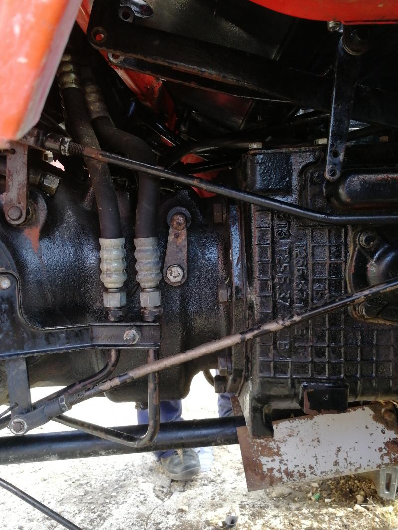

Válasz aranykeztanoda1 #627. hozzászólásáraÚgy látom egyben vannak a dolgok és csak a tlt csonkkal lehet gond. Ha tovább kell bontani akkor a hidraulika tartályt le kell szerelni és többet látni, de sok reményt ne fűzzél ha a tengellyel van gond bontani kell hozzá mindent mert ez a tengely a váltóház alján fut végig szóval a váltóház fedelét is bontani kell.smile wacko

Íme a kép
#626 aranykeztanoda1
2021-03-10 16:20:56
Sziasztok! Nem rég vettem egy vtz 2048ast. A tlt a helyszínen forgott de most, amikor dolgozni akartunk vele, terhelés alatt nem forog. Szétszedtük, és a képen látható belső tengellyel van a baj.
A kérdés, hogy ahhoz hogyan tudunk hozzáférn? Mert innen sehogy.
Úgy nézem az egész hátulját kell leszedni, de az nagyon oda van rakva...
