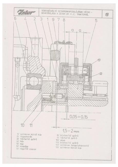

#356 T.f.
2017-12-19 08:30:41
Válasz pmtanya0 #355. hozzászólásáraZTS szinkron beállítás
Sajnos pdf-ben nem tudom feltölteni.
#355 pmtanya0
2017-12-19 07:21:05
Válasz T.f. #352. hozzászólásáraKöszönöm a válaszod.Igen mindent sorrendben a helyére került,csak biztosítógyürüvel rögzìtettük,természetessen mindenből ujjat kapott.Megvettün ismét a felső sort (kivéve szinkron)mert az egy éves és azon nem látni hibát.A hézagolásra gyanakszok de a legutobbi összeszerelésnél nem volt semmi lötyögés szépen vette mindeggyik sebességet.A hiba most is úgyanúgy kezdődött először elment a 3-ik sebesség aztán jött a kerregés.Plc4413 csapágyat szó szerint megette.

#352 T.f.
2017-12-16 13:34:08
Válasz pmtanya0 #351. hozzászólásáraMinden alkatrész a helyén van ?
Összeszerelés után a felső sor nem szorul ,szerelési vagy gyártási hiba miatt ?(ehhez próba szerelés kellene az alsó tengelysor nélkül)
Az anya a biztosító lemezzel lett biztosítva vagy kapott ragasztást is ?
