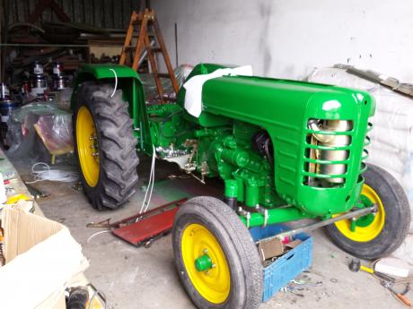

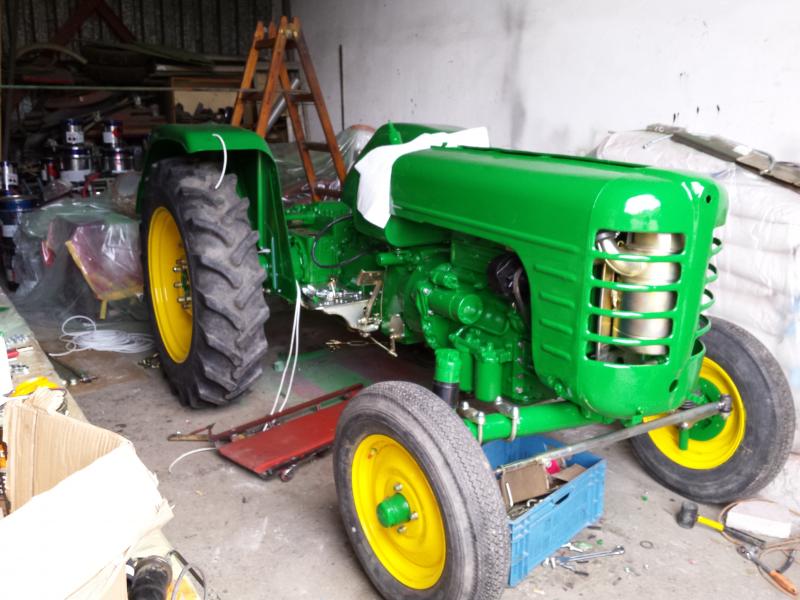

#188 dr.T
2015-03-26 07:52:21
Válasz #186. hozzászólásra
Szep a kicsiked,gratula hozza,latom te megmaradtal az eredeti zetor szinnel,en csaltam,mert nekem meg a fater jo regen attfujta johny szinre es mar megszoktuk a szinet,na meg pedig nagyon is tetszik nekem ,most meg hogy megjott a johny 6150 m igy megjobban.smile loveyesmile thumbup

#186 G Tomi
2015-03-25 21:22:36
Válasz #184. hozzászólásra
Üdv Mindenkinek!
Lehet akár 50 LE-s is a gép 3 hengerrel is , mert a 90" es évjáratú 3 hengeres 5211 az 50 lóerő felett van. A gyári 3011 motor az 35 LE-s.

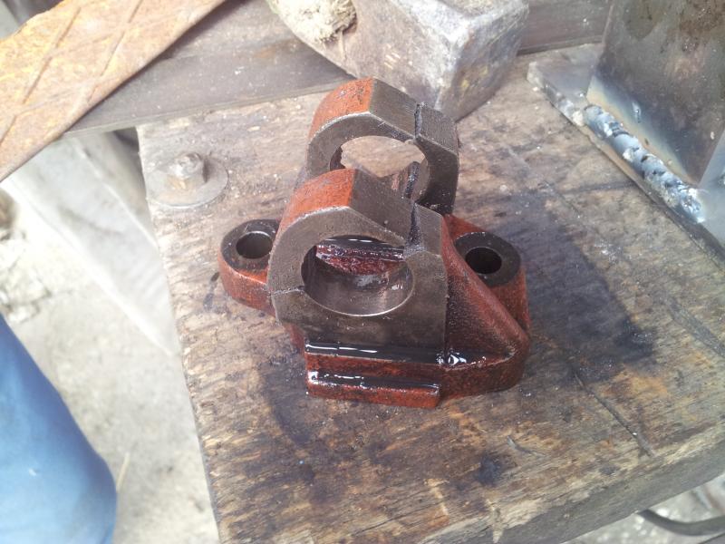

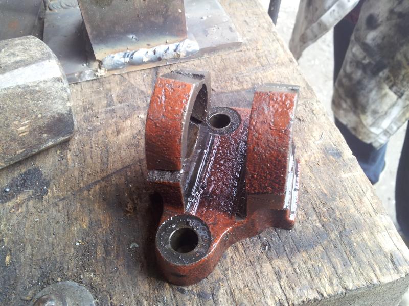

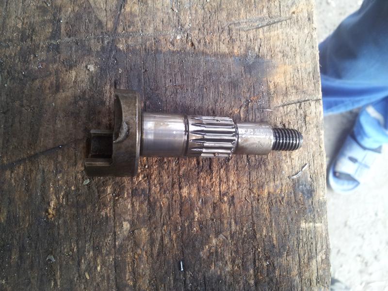

Válasz #164. hozzászólásra
Először letörhetett az egyik kapcsolóköröm,(anyaghiba,repedés miatt)azt maga alá fordította és felszakította a csapágyházat.Támpontnak itt egy szlovák bolt árai.http://shop.markomt.sk/scripts/podrobnosti.php?IDZ=1111 http://shop.markomt.sk/scripts/podrobnosti.php?IDZ=2237

#167 némedi
2015-03-01 19:00:12
Válasz #164. hozzászólásra A 3011-esé is ugyan ez! Nem tudod a hidraulikát túlterhelni, mert túlnyomás szelepek vannak benne. Én a szivattyúra gyanakszom, hogy felkapott valamit, lehet ki is dolgozta, de a hardija minden esetre eltörött a pofont ott kapta!

Akkor most megúsztam,mert a szivattyú nem szorult meg.Mi oka van ami miatt eltörhetett?Csak egy egytengelyes kis pótot emeltem fel mikor durrant egyet.

#163 némedi
2015-03-01 18:30:30
Válasz #162. hozzászólásra Ha a lehajtó tengely és a tűgörgőház így tönkrement akkor a szivattyúd is megszorult (90%)! Bocs a rossz hírért

Szép napot!
Nem bont valaki 5611-est?Szükségem lenne a képen látható hidraulika alkatrészekre,mert eltörtek.Ha van valakinek kérem írjon.Előre is köszönöm

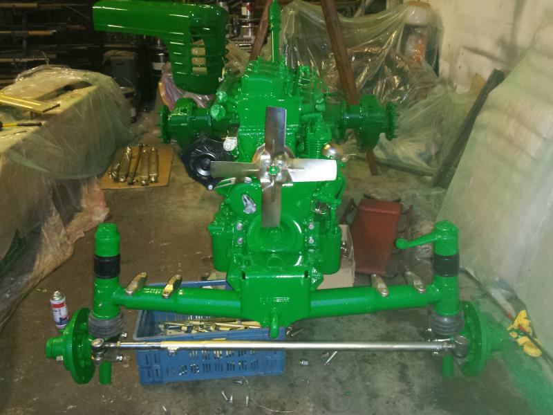

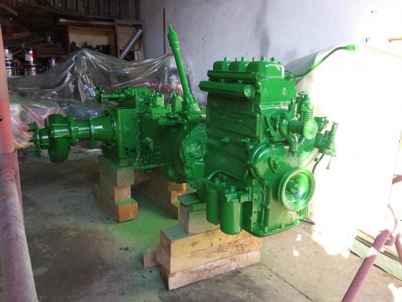

1
2
3
#160 dr.T
2015-02-24 19:36:21

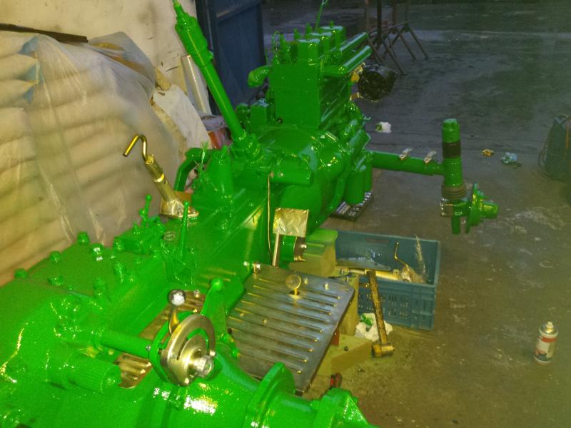

Ma nekikezdtem a kis Johninak
