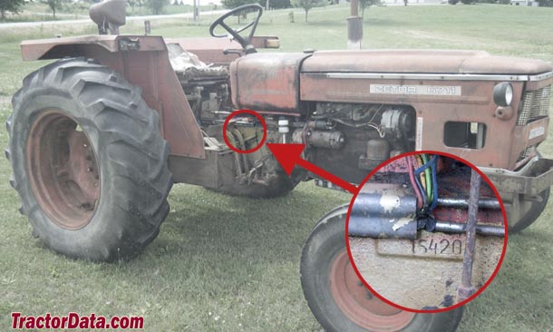

#1271 ekosped
2015-04-05 22:43:39
hello
megtudná e nekem irni,hogy hol található az 5611-en az alvázszám?
#1270 Fe ró
2015-04-01 10:40:06
Köszönöm szépen az infót!smile thumbup

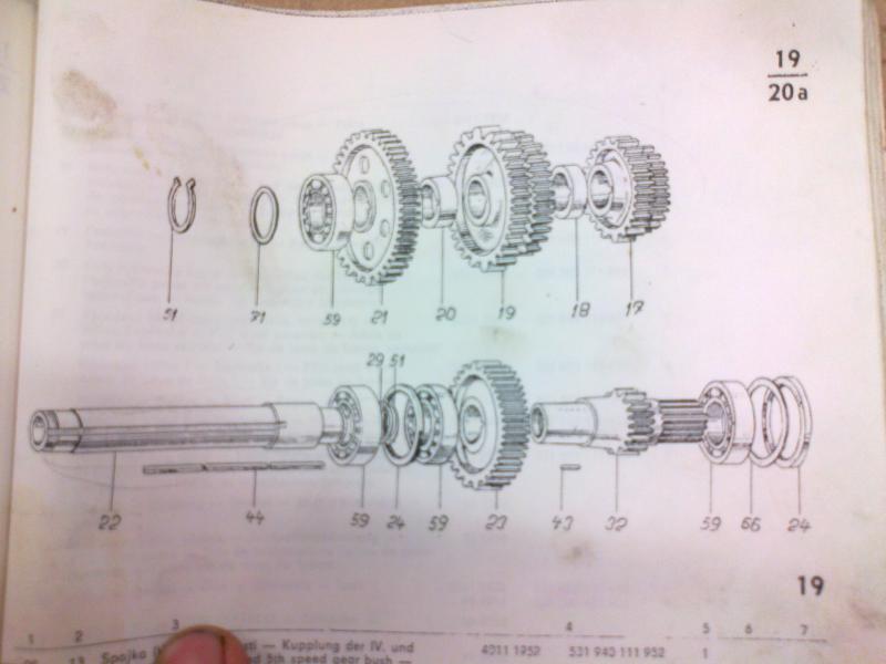

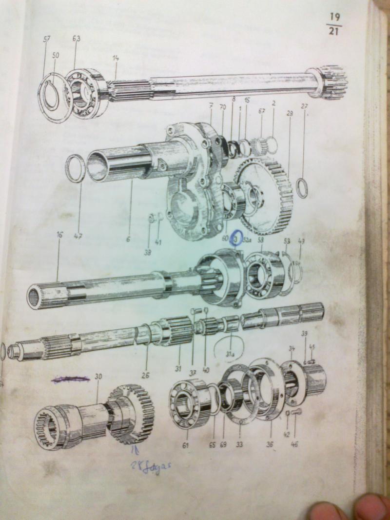

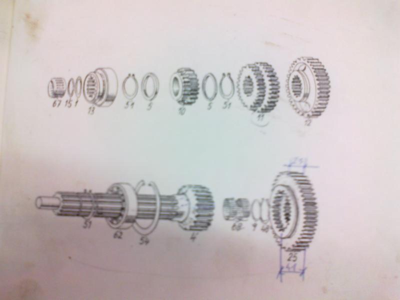

#1263 jocek26
2015-03-17 12:48:22
Üdv Zetorosok!
5611 zetoron a jobb oldali kihajtás rész kell leszednem, mert a tartó csavarok eltörtek ki kell fúrnom új csavarokat kell beletenni. Hogy lehet a legegyszerűbben leszedni? 2 megoldást látok:
1.) a féltengely végénél van egy kis dekni ott egy csapágy arról húzzam le vagy
2.) a váltóházról csavarozzam le a fékdobbal együtt az egész féltengellyel húzzam ki és utána szedjem ketté a deknit?
Szerintetek melyik lenne az egyszerűbb esetleg ha valami robbantott ábrát ha valaki tudna küldeni az nagy segítség lenne.
jocek26@gmail.com.
Előre is köszönöm.
#1262 VMisi
2015-03-16 20:44:19
zetor 5611
Létrehozta: drajkokaresz, 2015-03-16 14:46:08
Új hozzászólás Frissítés
Válasz » #1 drajkokaresz | 2015-03-16 14:46:08
#900172. hozzászólás
[ Törlés ] [ Felhasználó kitiltása: egy napra | egy hétre | egy hónapra ]
Sziasztok én váltó szétszerrelésel kapcsolatosan szeretnék segitséget ha valaki tudna segiteni annak nagyon örülnék akár rajzal vagy ha tapasztalatait megosztaná pl::szétszerelés ott ragadtunk el!!
#1261 némedi
2015-03-16 16:24:18
Válasz #1260. hozzászólásra
Váltóházon, a kuplung tengely kivezetése felett.smile surrender
#1260 Filler
2015-03-16 08:13:48
Az 5611-en az alvázszámot hol keressem?

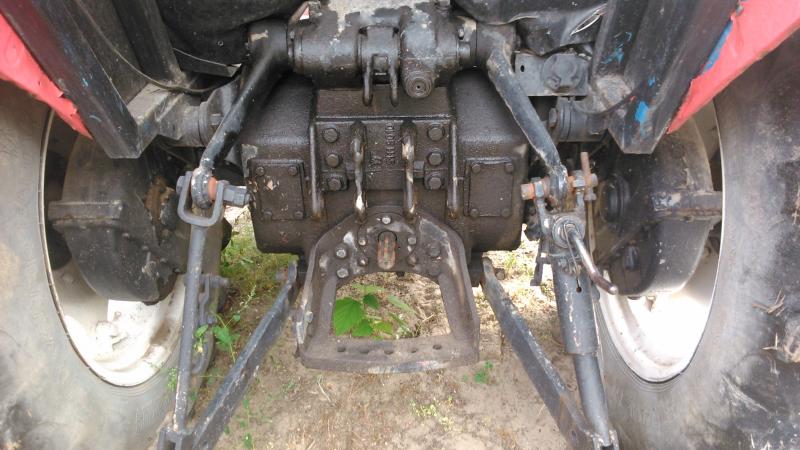

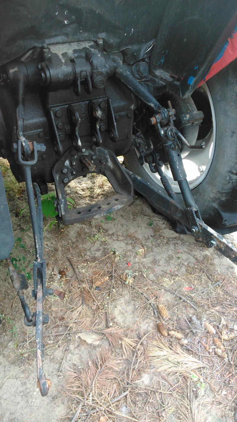

#1250 némedi
2015-02-20 12:31:36
Válasz #1249. hozzászólásra Teljesen nem bukik hára! Csak ha a sárvédőt, vagy a kereket leveszed. A padlólemezekből is kell kivenni. Akkor már 90 fokot bukik hátra és mindenhez könnyedén hozzáférsz. Az elektromosságot is szét kell kötni, de az ilyen apróságok menet közben kiderülnek.

2015-02-20 10:07:57
Szépnapot márkatársaknak!
Valaki megtudná irni nekem, hogy az 5611-es fülkét hátrafelé le lehet-e buktatni a hátső két bakon elfordulva.Köszönöm!smile scared
