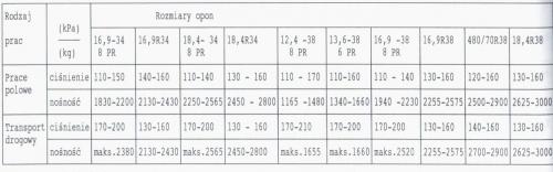

18,4r34 ez a kiskerekes krsiztálé és az új mtz-ké a nagy kerekes vagy Super krisztáloké pedig a 20,8r38

18 4 38 meg 20 8 38

Ha jól emlékszem a 18,4x38 a super 16245-ösön van,de a sima 16245-ön tuti hogy 18,4x34 van.
18,4x34 igen az új mtz-k is ilyen méretűek.
