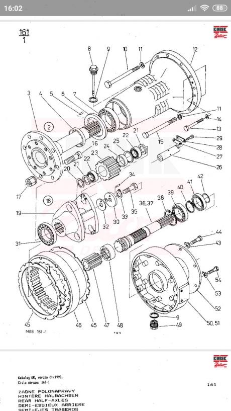

#10140 lorant90
2020-11-15 18:39:35
Válasz Nyomasek Bobo #10140. hozzászólásáraBenne vagy már te is a témában smile thumbup.
#10139 Nyomasek Bobo
2020-11-15 16:26:16
Válasz J87 #10139. hozzászólásáraA kubikzetor oldalán van asszem ez a pdf.
Ha ki tudott csúszni, akkor szinte biztos hogy a csavarnal van valami. Vagy törés, de szerintem az ropogott volna.
Jó nehéz lesz egybe kiemelni a sonkát...(kifele 2 ember, befele jó a 3. De alája raklapokat v valamit pakolni, mert ha nem bírjatok el, nehogy valak8t lerendezzen .
Vagy Tf kollega elmondja a teknyikátsmile laugh
Esetleg Lóránt90?
Ha a hézagolók lepotyogtak, azzal lehet majd probléma.
#10138 J87
2020-11-15 16:14:22
Válasz Nyomasek Bobo #10137. hozzászólásáraKöszi! Ez nagy segítség smile thumbup
Remélem nem kell széthúzni smile cursing
#10137 Nyomasek Bobo
2020-11-15 16:09:08
Válasz Nyomasek Bobo #10137. hozzászólásáraHa mákod van, nem ette meg a stiftet.
