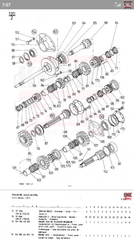

Úgy kezdődne a lista : VÁLTÓHÁZ
és folytatódna majd minden belső alkatrésszel ..............
Válasz T.f. #9954. hozzászólásáraMit tippelsz, nekem a mechanikus kuplunghoz, 25ös váltóhoz miféle cuccok kellhetnek? Ugye szinkron nincs, 2x kuplunghoz az olajos lassú, meg nyelestengely fék sincs. Meg hiányzik az az 1 plusz fokozat...
25ös:3,9/6,1/7,1/8,7/11,3
35ös:4,5/8,2/9,5/10,1
Jelenleg 8,2 és 10,1 (terep)amit használok. 9,5 az országúti 1-es, de ott fura rezonáló hang jön, nem merem használni...

Sziasztok !
A váltó témát rakjuk egy kicsit a helyére .
Csak a 4-es váltó variálható gyári szettekből , a 3-as mindig 25-ös .
A sebesség gumiméret szerint kicsit változhat .
Az "A" sorozat 25-ös váltóval jött ki ( gyári gyorsító szettről nem tudok ).
A "B" sorozat 25-ös vagy 35-ös váltóval készült , a 3-at - 4et variálták , de ennek eredményeként az 1 , 2 is gyorsult . A terepváltó nem változott .
A "C" sorozat 25 , 30 , 35-ös váltóval jött ki . A 30 , 35-ös esetében a terep áttétel is változott . Itt is a 3-4 van variálva és ugyancsak gyorsult ettől az 1-2 is .
A "B" és a "C" verziók egymással variálhatók , az "A" szerintem nem .
A 4 fokozatú váltó 120 LE felett talajon problémás , akkor szerelték ha TLT-s munkához vagy kocsizáshoz kellet a plusz erő ( URSUS-ként a 1634 (a 16245 lengyel verziója ) 4-es váltóval jött alapból 155 LE-vel , opció volt a 3-as váltó )

Válasz Bigiboy77 #9943. hozzászólására4 sebességes a váltó

Válasz T.f. #9956. hozzászólásáraEzen a rajzon hol van a szinkron gyűrű? 122es katalógus...
Válasz T.f. #9956. hozzászólásáraEttől féltem én is...
Rossz szinkronod nincs otthon? Mondtad, hogy a tartója a gyenge. Nem lehetne azt valahogy legyártani van megerősíteni?
