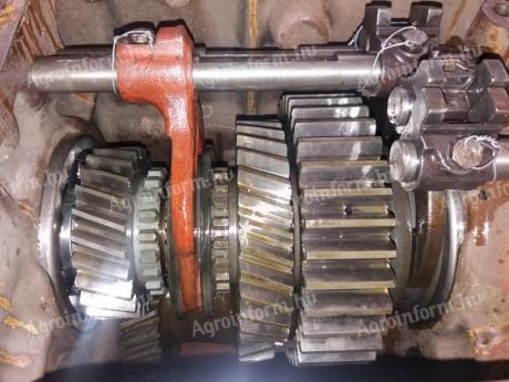

#8895 fanatiek
2019-01-25 16:57:07
Köszönön a vàlaszokat! A gèp összeszerelèsre került. Minden jó, kivève a nyomatèkvàltót. Adott egy 12045 kriszta aminek nem kapcsol a nyomatèkvàltója. Mi lehet a baj?
#8894 lakatos gabesz
2019-01-25 16:04:04
Válasz T.f. #8893. hozzászólásáraHa jól látom a képen a hátsó villa az a két egymás melleti.ön szerint mi lehet a baj hogy a terep és a hátramenet nincs meg?a kar mozdul elöre hátra a sebeség helyére be is ugrik szépen de nem mozdul semere
#8893 T.f.
2019-01-25 12:39:57
Válasz T.f. #8893. hozzászólásáraEz egy 16145-ös váltó ,nálad a 3/2 kapcsolóhüvelye helyén egy szinkron agy van ( ha még nem dobták ki belőle és alakították át kapcsolóhüvelyesre ).
#8892 T.f.
2019-01-25 12:36:14
Válasz lakatos gabesz #8891. hozzászólására
Ezt fogod látni.
A rudazatok sorrendben:
-országúti
-terep/ hátramenet
-3/2
-1
A képen szemből befele haladva.
A problémás terep/hátramenet kapcsolóvillája a következő váltó rekeszben van , csak széthúzással férsz hozzá .
#8891 Sk Laci
2019-01-25 12:04:57
Válasz lakatos gabesz #8891. hozzászólásáraHa jól emlékszem, akor 2 van az I. II. R , és a másik I. II. III. szintén 2.
Ha tévedek akor elnézést. Jó 15+ éve javítotam utoljára Crystal sebváltót de azok 12045 voltak.
#8890 lakatos gabesz
2019-01-25 11:45:26
Válasz Sk Laci #8890. hozzászólásáraMegprobálom felvenni a fedelet akkor és megnézni hogy viszi e a villákat.ahogy néztem a könybe a rudazaton 1 villa van.hány villa van amugy benne?
#8889 Sk Laci
2019-01-25 11:16:08
Válasz lakatos gabesz #8889. hozzászólásáraSebváltó kar viszi a villákat? Vedd le a fedelet, róbáld anélkül beleteni, fogja e vinni a vátótengőt, vagy a villát. Lehet fellazulva biztosító csavar is.
#8888 lakatos gabesz
