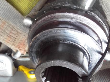

No megjött az automata difi cucc... Igaz nem a Crystalba való...de talán bírni fogja... A bronz gyűrű gyárilag 15mm szélességben támasztott kanyarodáskor, az újon ez csak kb 6mm... Turbó úr! A tiedbe is ez a keskeny fajta van... Elértem a szerelődet telón. Azért kösz az infót... Amúgy ez az egy fajta automata difi kapható, és pl a 7340 Majorba való eredetileg...

Válasz mtz1221 #6997. hozzászólásáraEaton No-spin automatic differential lock...
Válasz mtz1221 #6997. hozzászólásáraA köröm fala az enyémen már derékszögben volt...az már kopott....

Válasz csoppika #6996. hozzászólásáraÉs ez hogy működik ?Ha nagy a fogás(forgás)különbség akkor átracsnizik ?
