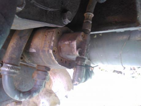

Válasz Lala5995 #111. hozzászólásáraA módositottnak elől a főtengelynél van a szervoszivattyúja. De a váltón is volt az átmenetnél.Ha ilyan a szivattyúd- van kenés. Ha az uj tipusu szivattyú van rajt, amely a 323-on is van, akkor is nézd meg! Egy a témához kapcsolódó oldal, ahol lapozhatsz. Ott is irtak erről.
Válasz »#2647 Mancs | 2014-11-10 21:59:54 Irt ide!https://www.agroinform.hu/forum?act=showTopic&tid=811&order=created&page=53
#111 Lala5995
2020-03-11 07:48:53
Válasz Peku39 #110. hozzászólásáraA leirás szerint nem! De minden előfordulhat! A szivattyút nézd meg, hova megy cső!?
Amennyiben a váltóba is csatlakozik cső, és onnan is megy a szivattyúhoz- van kényszerkenése. A vezérlőtömbre megy a szivattyútól 2 cső. Egy vastagon kap olajat a tartályból, ha nincs kényszerkenése a váltónak!
#110 Peku39
2020-03-10 18:59:33
Válasz Lala5995 #107. hozzászólásáraÉrtem,és köszönöm!Az enyém 43286 ebbe akkor már nem a szivattyú olajozza a váltót?
