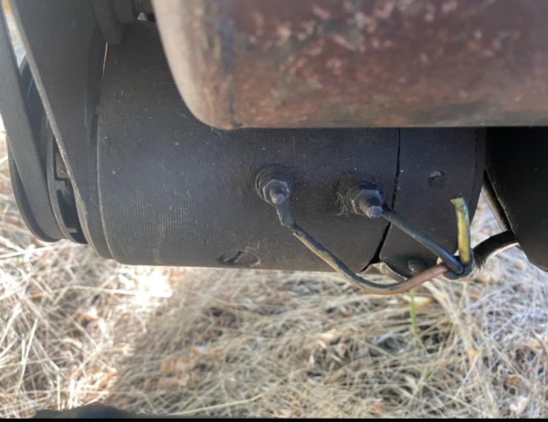

#1293 medikus
2022-07-26 07:08:33
Válasz Gptomi #1292. hozzászólásáraA dinamón milyen kivezetések vannak?fotót.
#1291 medikus
2022-07-25 22:21:34
Válasz Gptomi #1288. hozzászólására
Ez így semmit nem mond!Nem szabvány jelölés! Dinamó,vagy generátor van rajta?

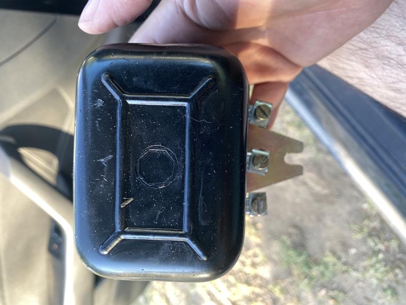

#1288 Gptomi
2022-07-18 19:29:06
Az alabbi festultsegszabalyozo bekoteseben kerek segitseget. Szamjeloles:16,19,18 balrol jobbra. Tipus:rg15d. Koszonom!

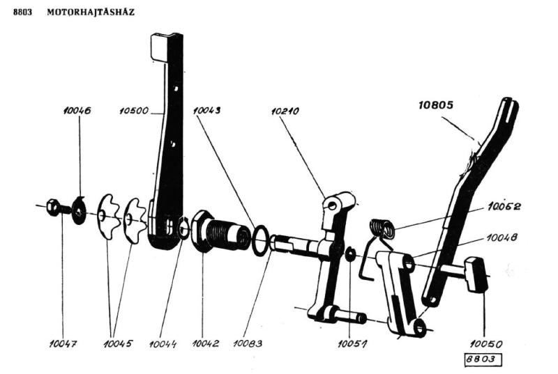

#1283 Gptomi
2022-07-08 21:45:27
Erről van szó:

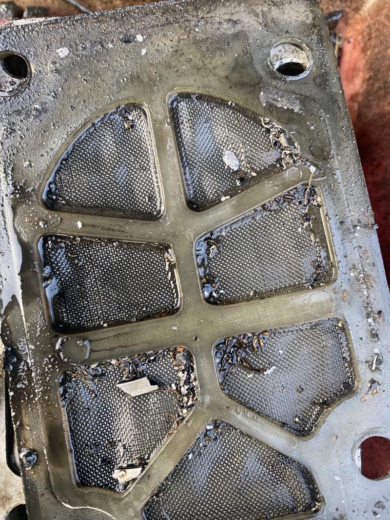

#1282 Gptomi
2022-07-08 21:38:22
Válasz wernerj #1280. hozzászólásáraA gyűrűk rendben vannak épek, bár a dugón látszik, hogy korábban már valamit kapott a felső élén.
Mindent összeraktam (olajszűrők, kitisztított olajszivattyú, üzemanyag rendszer) és akkor indításkor látszik, hogy nem kap üzemanyagot.
Az adagoló melletti kis lemezt leszedve látszik, hogy a gázgar mozgatására odabent nem történik semmi.
Hol tud ez szétakadni?
Le kell szedni az elejét, vagy az adagoló kiemelésével szerelhető?
Köszönöm!
