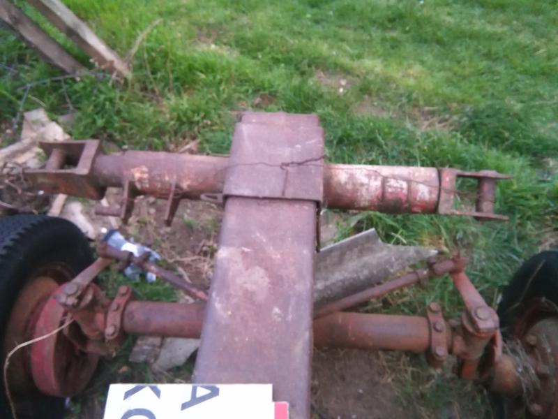

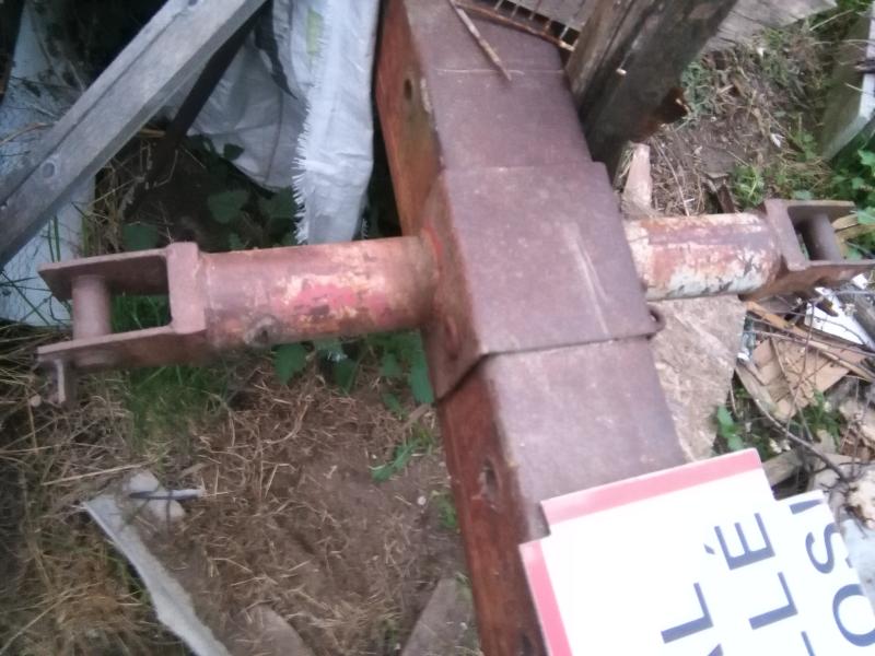

#3417 nemenyijani
2024-04-03 22:18:47
Válasz medikus #3416. hozzászólásáraEgy faluval arrébb láttam egy RS-t néhány éve. Ha meg tudnám nézni azon a méreteket akkor nem lenne gond a legyártás. Remélem, hogy megvan még.smile smile
Akkor ha sima munkahengert vennék az nem teljesen jó.smile mellow
#3416 medikus
2024-04-03 21:54:41
Válasz nemenyijani #3415. hozzászólásáraTulajdonképen legyártható,de az eredeti munkahengerekkel lenne igazi! 2,vagy 3 tagos!!!!!
smile thumbupsmile thumbupsmile thumbup
#3415 nemenyijani
2024-04-03 21:50:59
Válasz medikus #3414. hozzászólásáraNa igen, az volna ami kompletten munkahengerestől hiányzik. Figyelgetem a hirdetéseket, hátha felbukkan egy.
#3414 medikus
2024-04-03 21:40:46
Válasz nemenyijani #3413. hozzászólásáraA billenő munkahenger tartó is ilyen megoldású! Ott alul egy csapon billeg,oldal irányba a munkahengerek tartója!smile thumbup

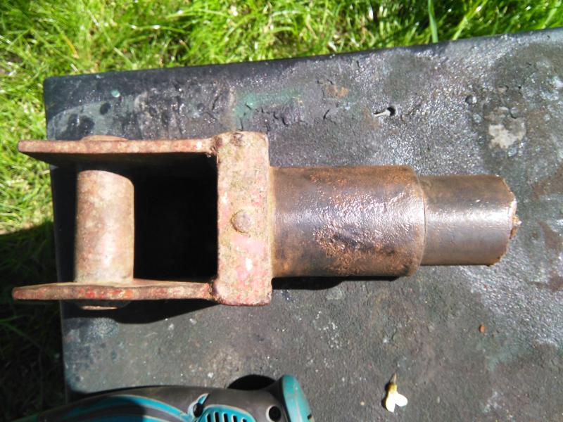

#3413 nemenyijani
2024-04-03 21:12:11
Nem volt egyszerű, mert kissé el van barikádozva a gép eleje. Nézegetve több RS képét ahhoz képest, amiket látni ezek erősebb tartóknak tűnnek.
Megjöttek a balos MBP kerékanyák, amik jónak tűnnek. Kézzel ugyan nem tudtam rátekerni, de nem ártana egy drótkorongos tisztítás és zsírozás a tőcsavaroknak, utána szerintem rámenne.
#3411 nemenyijani
2024-03-31 21:29:06
Válasz medikus #3410. hozzászólásáraAha értem, köszi!smile thumbupcool Újra nekiálltam keresgélni, és egy előre billentős videó azért előjött amiből nekem úgy tűnt, hogy a munkahengereken kívül amire rögzítve vannak az nálam még hiányzik. A meglévő bakok szerintem jók lesznek. Holnap megpróbálkozok egy képfeltöltéssel hogy látszódjon, mi is a helyzet a szúnyoggal.
#3410 medikus
2024-03-31 09:03:50
Válasz nemenyijani #3409. hozzászólásáraA plató alatt van egy bak! A gerendán levő lyukakban van csapokkal rögzítve! Oldal irányba tud billegni,2 munkahengerrel! A munkahengerek végei gömbök,ezáltal tud előre billenteni!Ha oldalt billent,akkor a munkahengerek a billenő bakkal fordulnak oldal irányba,egy csapon!smile thumbup
