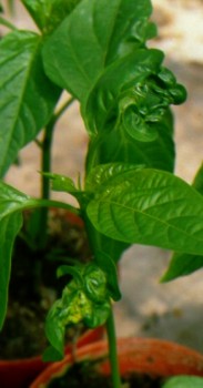

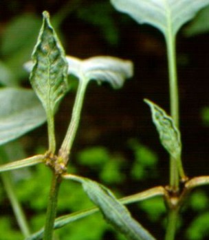

#335 11gabesz
2010-07-23 20:20:48
Levéltetű és atka is szokot levéltorzulást okozni.
levéltetű--Bi58,Actara25WG,Decis2,5EC
atka--Omite57E Applaud25WP
#334 Zsolti20
2010-07-22 21:25:08
Hali!
A paprika levele mitől kanalasodik meg húzódik össze fele?

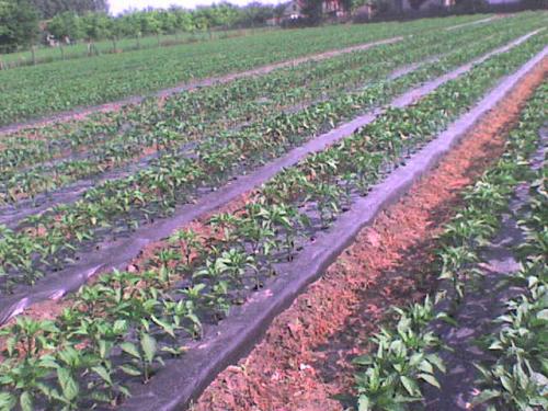

#325 76 Ati
2010-07-04 23:57:19
A méretek,ez 0,8ha.A bakhát 0,65m széles,közte lévö rész kb 0,7m.A közlekedö utak 2,2m szélesek,igy a 10m-es szórókerettel 3-3 bakhátat tudok beszórni.A bakháton a sorok 0,4m-re vannak,a tötávolság pedig 0,2m.Igy ebben a darabban 37500db palánta van, de hektáronként be szoktuk ültetni az 50000db-ot kötött talaj esetén.Kicsit nehéz a permetezés meg a gyomtalanítás fejlett korban,de meg oldható.pritamin esetében képes 600q adni,de jó idöjárással,megfelelö tápoldatozással,jó permetezéssel.Az idén nem igazán kivitelezhetö de majd meg látjuk.

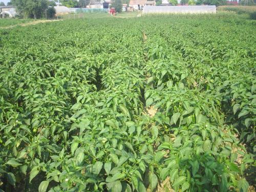

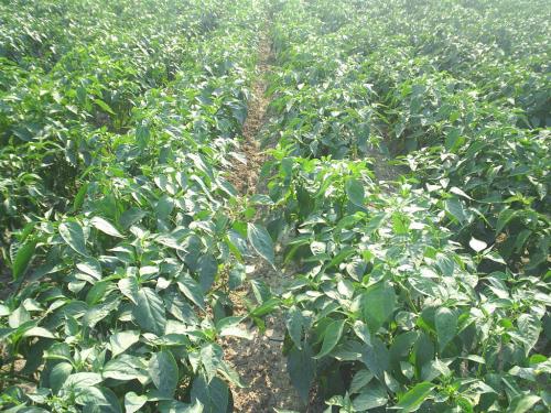

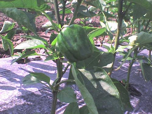

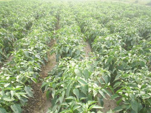

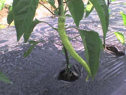

#323 76 Ati
2010-07-04 23:29:55
Szia Szabi
Tény és való hogy a bakhátas termesztés költsége nagyobb,de hosszú távon meg térül.Elönye hogy a be trágyázott talaból szinte egy vitamin bombát képez a bakhát igy gyorsabb a fejlödés,a másik az enyém agyagos talaj igy kettö nap szünetet tarthatok az öntözések közt,de a jelenlegi esökkel heti egy öntözés elég.Persze a gyom kijön a lyukakon,de 3 ember 2nap alatt tisztává tesz 1ha-t.Én a közöket medallon premiummal gyomirtóztam,bevált.A másik elönye hogy hamarabb melegszik át a talaj a nylon alatt.A képek frissek igy festenek most tele papival,annak ellenére hogy május 29-30.án palántáztam.Árak az változó hogy ki merre vásárol,nylon 1000m bakhátra kell 50kg.Nekem 3500m van,nylon csepegtetöszalag,és a lehúzás munkadíja 250ezer összesen.Haveri alapon 60ezer a munkadíj.Hát ennyi röviden,szerintem jobb mint a szabadföldi termesztés.
